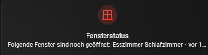

Shawn26
Beiträge: 4
Registriert: So 23. Jun 2024, 16:10
Re: Template - Welcher Lichter sind eingeschaltet - Welche Fenster stehen offen
Beitrag von Shawn26 »
@Osorkon
Also das mit der Markdown Karte hat wunderbar funktioniert. Jetzt hätte ich nur eine Frage und hoffe Du kannst mir da ggfs. auch weiterhelfen.
Wie bekomme ich denn das "rote" Fenster (wie in meinem horizontalen Stapel) als Info Icon in einer Markdown dargestellt?
Danke Dir
Shawn
Shawn26 hat geschrieben: Mo 24. Jun 2024, 15:04
<font color='#e60000'><ha-icon icon='mdi:window-open-variant'/>
Shawn26

{% set Fenster_anzahl = label_entities |selectattr('state','ne','Geschlossen')
| list
| count %}
{% if Fenster_anzahl == 10 %}
   Alle Fenster sind geschlossen
  Folgende Fenster sind nicht geschlossen
{{ fenster_liste }}
Zuletzt geändert von miami am Di 10. Sep 2024, 21:22, insgesamt 1-mal geändert.
miami hat geschrieben: Di 10. Sep 2024, 21:02
Das geht nicht: selectattr('state','eq','Offen','Gekippt'
Ich habe Dir doch das funktionierende Tempel auf dem Silbertablett präsentiert.
Einfach alles außer dem Status Geschlossen:
| rejectattr('state','eq','Geschlossen')
miami
Beiträge: 14
Registriert: Do 7. Sep 2023, 23:17
Beitrag von miami »
Ich habe noch was gefunden, das eq und ne etwas erklärt:
http://www.stephan-muller.com/cgi/cgi07.shtml hat geschrieben:
Zum Vergleichen von Strings gibt es folgende Operatoren:
eq - Text 1 muss gleich Text 2 sein
ne - Text 1 muss ungleich Text 2 sein
Der Unterschied zwischen == und eq liegt also darin, das mit == Zahlen und mit eq Zeichenketten verglichen werden können.
miami
Beiträge: 14
Beitrag von miami »
Osorkon hat geschrieben: Di 10. Sep 2024, 21:08
Ich wollte Mono's Post beantworten und sagen, warum das aus meiner Sicht nicht funktioniert.
Aber danke, rejectattr kannte ich noch nicht (und hatte ich übersehen)
Mono
Beiträge: 6
Registriert: Mo 26. Aug 2024, 20:08
Beitrag von Mono »
Ich danke euch beiden es läuft wunderbar
