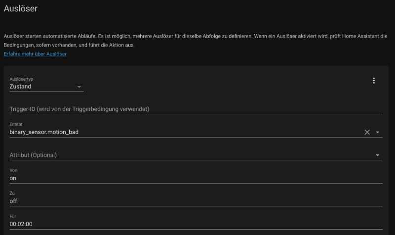

Re: IKEA BWM
Ja, der IKEA BM lässt sich nicht so fein Einstellen wie manch anderer.
Er ist kein klassischer Präsenzmelder, der solange Bewegung anzeigt wie auch Bewegung stattfindet, sondern meldet Bewegung aus bevor wieder eine Bewegung registriert wird.
Du kannst Dir mit einer Entsprechenden Automation behelfen.
Nach dem Motto, schalte Licht aus, wenn Keine Bewegung für x Minuten. X muss größer sein als die Zeit die der BM braucht um Bewegung aus zu melden bevor er wieder eine delektieren kann.
Das kannst Du bereits im Auslöser berücksichtigen.
    entity_id: binary_sensor.motion_bad
    to: 'off'
    for: '00:02:00'
    from: 'on'
Ich hoffe, das war verständlich erklärt.

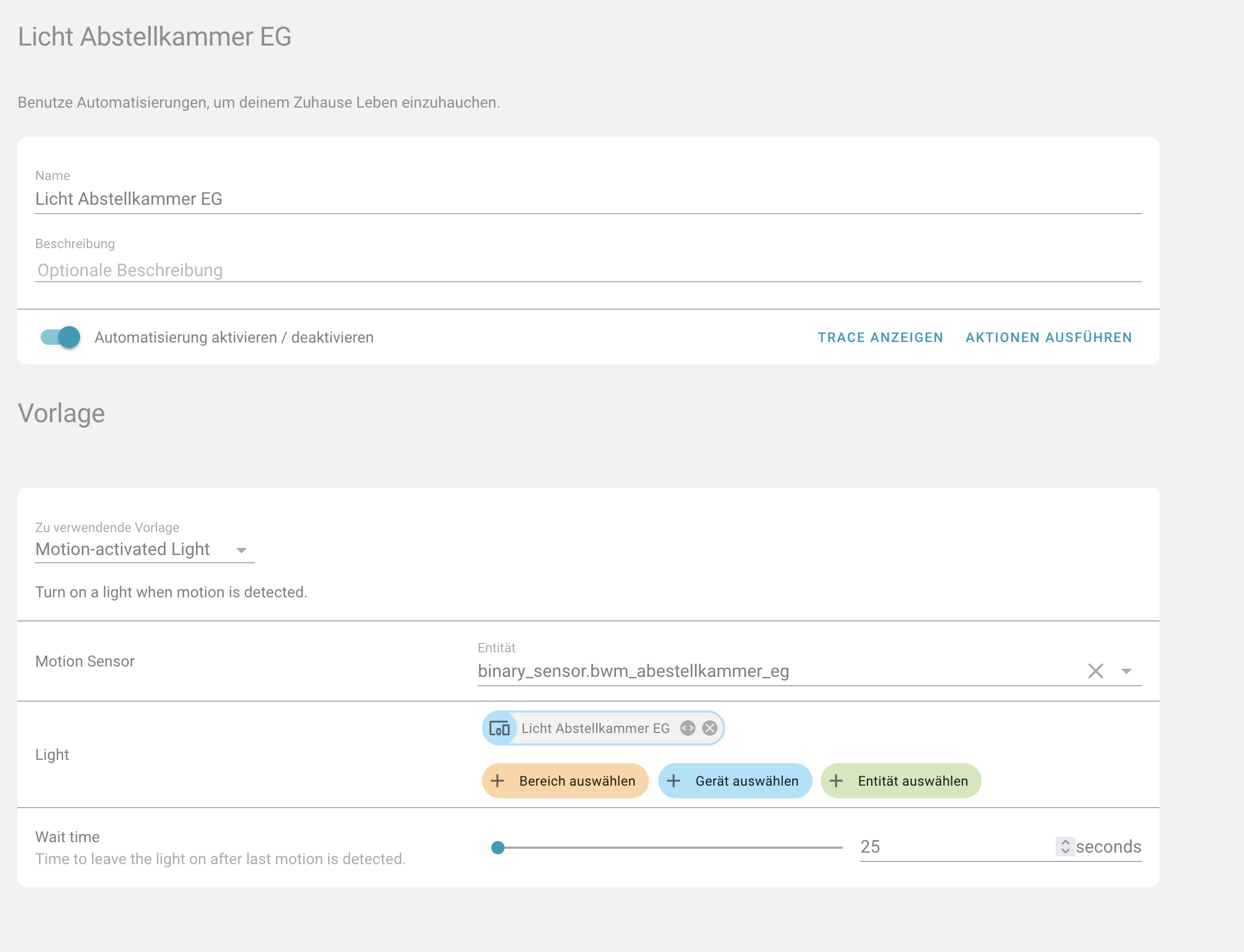

wo kann ich denn das eintragen?
Greenshot 2021-07-31 13.47.21.png (212.72 KiB) 773 mal betrachtet
Re: IKEA BWM
Du verwändest ein Blueprint, OK.
Die Wait time im Blueprint sollte nach meinem Verständnis die Zeit sein, die Du wie beschrieben noch oben korrigieren musst.

was ist denn ein blueprint :-)
gibt es wohl eine bessere Möglichkeit Automationen zusammen zu stricken???
Re: IKEA BWM
Hoddl hat geschrieben: Sa 31. Jul 2021, 14:28 was ist denn ein blueprint
Die Vorlage "Motion-activated-light" ist ein Blueprint.
Nach den Du diese verwenden tust, dachte ich, bist Du mit Blueprints/ Vorlagen vetraut?!
Ein Blueprint ist ja nichts anderes als eine Automation, die für eine bestimmte Aufgabe erstellt worden ist, also eine Vorlage.
Ob Du jetzt eine Vorlage /Blueprint verwendest tust oder einzelne Automation, bleibt Dir überlassen.
Blueprint sind von der Natur aus auf eine Aufgabe zugeschnitten und lassen sich um weitere Funktionalitäten nicht erweitern, außer Du legst selber Hand an und änderst den Blueprint.
Automationen dagegen kannst nach belieben erstellen/erweitern und miteinander kombinieren.
In Deinem Fall: Schalte Licht bei Bewegung ein und wenn Bewegung für x min aus dann schalte das Licht aus.
Ist die Vorlage die Du verwendest mehr als ausreichend.
Hoddl
Beiträge: 141
Re: IKEA BWM
Beitrag von Hoddl »
super erklärt - danke
hab es jetzt mal auf 45 Sekunden gestellt und siehe da beim ausschalten, und ich bewege mich wieder, wird nicht ausgeschlachtet sondern gestoppt und wieder auf 100% eingeschaltet... vorher ging das licht einfach aus egal wie ich rum gesprungen bin :-9
