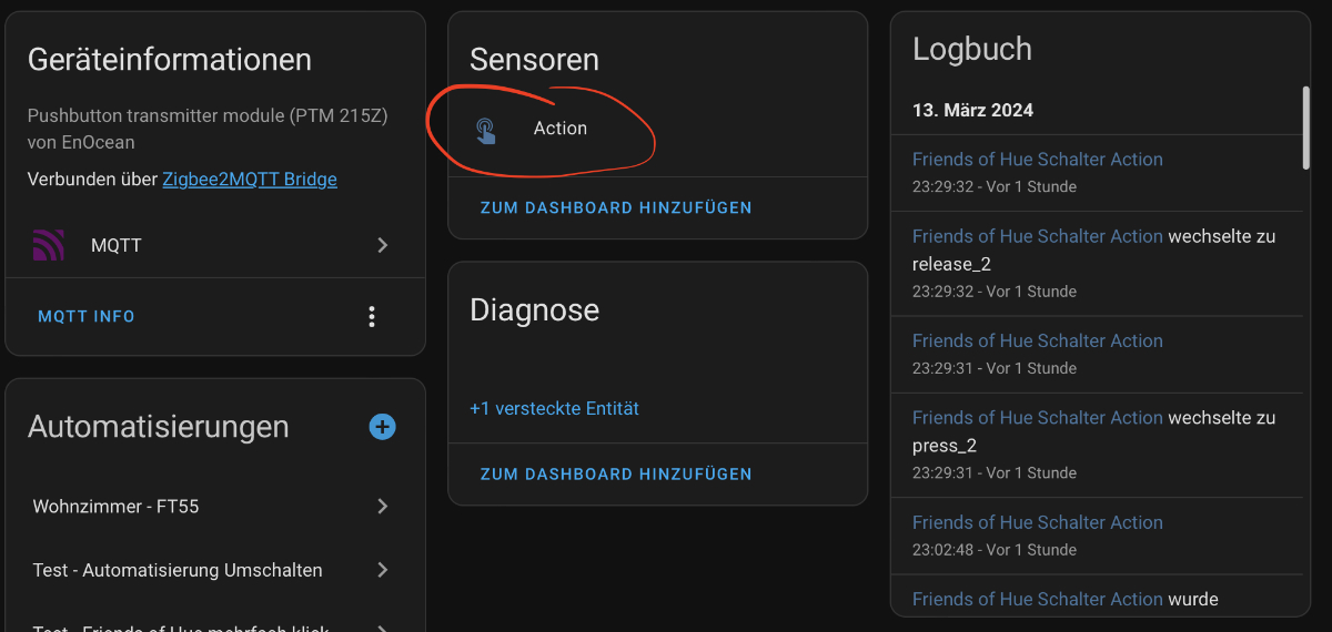

ja genau die Schalter
ich kann leider keine Screenshots einfügen kriege immer die Meldung datei zu groß.
In HA sind die Schalter unter ZigBee2MQTT
wenn ich die Quelle auswähle und dann Ziel zb. kitchen aus den Gruppen auswähle passiert nix sobald ich auf verbinden drücke.

Hier mal einen meiner Automatisierungen mit einen Fried of Hue Schalter.
Du solltest einen Sensor haben, dieser ändert den Staus je nach dem welcher der Tasten du betätigen tust.
