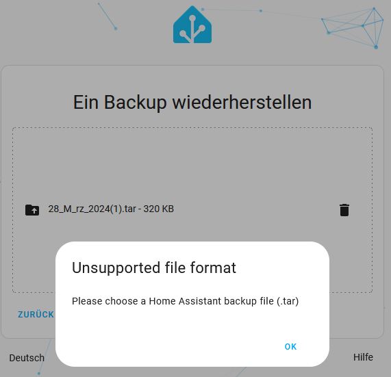

Ich habe von meiner HA Installation auf meiner 1.SD Karte ein vollständiges Backup erstellt.
Dann habe ich eine 2. SD karte mit Raspberry Pi Imager erstellt.
Dann wollte ich das Backup mit Restore auf die 2 SD Karte aufspielen.(Vom Windows PC per Drag and Drop die datei auf HA gezogen)
Dann bekomme ich diese Meldung...
Unsupported file Format
Unbekanntes dateiformat.JPG (24.89 KiB) 5437 mal betrachtet

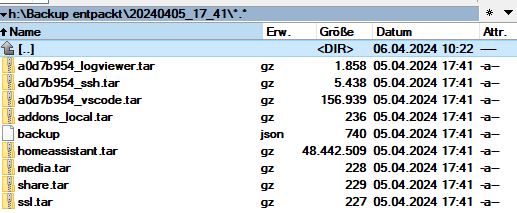

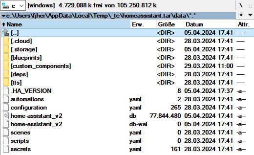

das backup kann ich mit Totalcomander entpacken. siehe...
Backup TAR entpackt_1.JPG (35.96 KiB) 5348 mal betrachtet
Backup TAR entpackt_2.JPG (48.35 KiB) 5348 mal betrachtet
ich sehe da kein Problem.

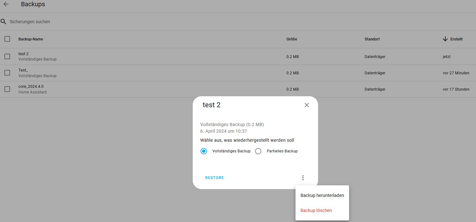

die habe ich über die HA-Oberfläche auf meinen Windows PC abgelegt. Eine weitere Option habe ich da nicht.
(Dieser Screenshot ist von der 2. SD Karte, damit probiere ich. Die 1. SD Karte verhält sich aber genau so)
Speicherort Backup.JPG (54.2 KiB) 5348 mal betrachtet
Wenn ich "Backup herunterladen" drücke, wir die Datei auf dem Windows-PC im Download gespeichert.
