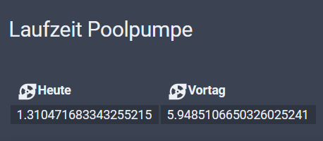

Kann man Werte eigentlich im Dashboard gerundet ausgegeben oder muss ich dazu jedesmal einen Template-Sensor mit round(1) anlegen?
type: custom:flex-table-card
title: Laufzeit Poolpumpe
max_rows: 4
entities:
  include: sensor.poolpumpe_daily
columns:
  - name: Heute
    prop: state
    icon: mdi:pump
  - name: Vortag
    data: last_period
    icon: mdi:pump

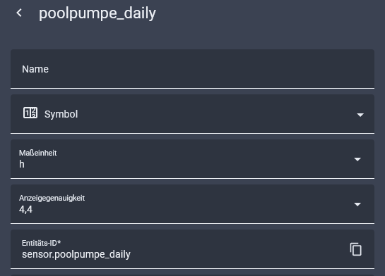

Entität auswählen -> Zahnradsymbol -> Anzeigegenauigkeit

Seltsam, funktioniert (trotz restart) nicht?
