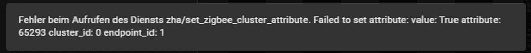

1) Ich möchte die Empfindlichkeit des Sensors gerne einstellen/ändern. Im Internet gibt es dazu zwar eine Anleitung:
https://smarthomeyourself.de/wiki/homea ... instellen/
Ich bekomme dabei aber beim Versuch den Wert zu setzen immer eine Fehlermeldung:

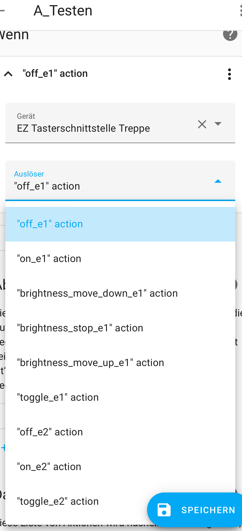

2) wenn ich den Sensor drehe, wird im Logbuch auch ein Event erkannt:
Wie kann ich diesen Event in einer Automatisierung nutzen? Es gibt für die 'orientation' keine Entität.. :?

1) Vllt hilft es wenn du die Taste 3 mal schnell nacheinander drückst und dann sofort sendest. Die Aqara Sensoren sind öfter mal etwas zickig. Musst du ggf öfter ausprobieren.
Das ist in ZHA echt kompliziert gelöst. In Z2M gibts für sowas eine Entität mit Schieberegler oder ein Eingabefeld.
2) Ich habe diesen Sensor zwar nicht, aber was, glaube ich, ähnliches. Dabei ist der Auslöser ein Gerät und kann dann die verschiedenen Actions wählen.

Der 1. Tipp hat schon mal geholfen... Danke
