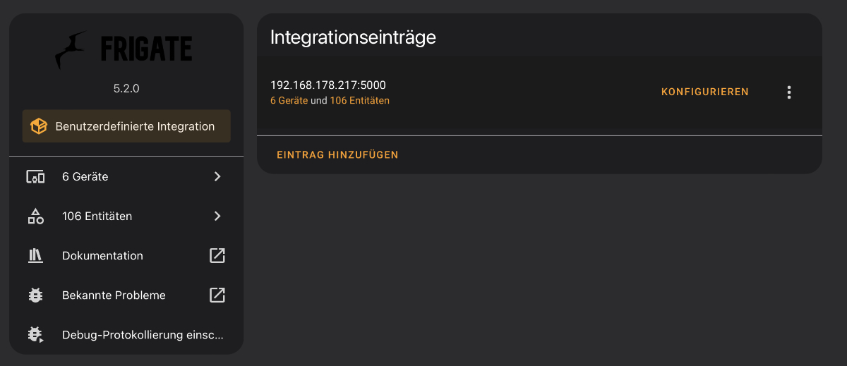

Jetzt hab ich in HACS das Frigate Modul gefunden und bevor ich das jetzt installiere eine Frage:
Ist das in HACS eine komplette weitere Installation von Frigate, oder ist es nur eine Schnittstelle zu meiner vorhandenen Frigate Installation auf einem separaten Pi ?

Meinst Du die Frigate hass Integration ?
Hierbei handelst es sich um Custom Integration die zusätzlich Verwendung findet um Frigate in Home Assistant zu integrieren.

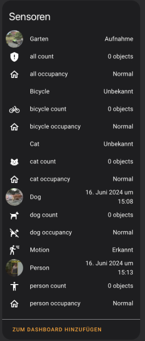

Damit kannst Du die Kameras und die Sensoren aus Frigate in Home Assistant integrieren.
Frigate Integration.jpg (93.59 KiB) 2213 mal betrachtet
Frigate Sensoren.jpg (73.41 KiB) 2213 mal betrachtet
Darüber hinaus findest Du im HACS auch nicht einen Frigate Karte
Um Frigate direct aus Home Assistant in der Seitenleiste aufrufen zu können kannst Du das Frigate Proxy Addon verwenden.
