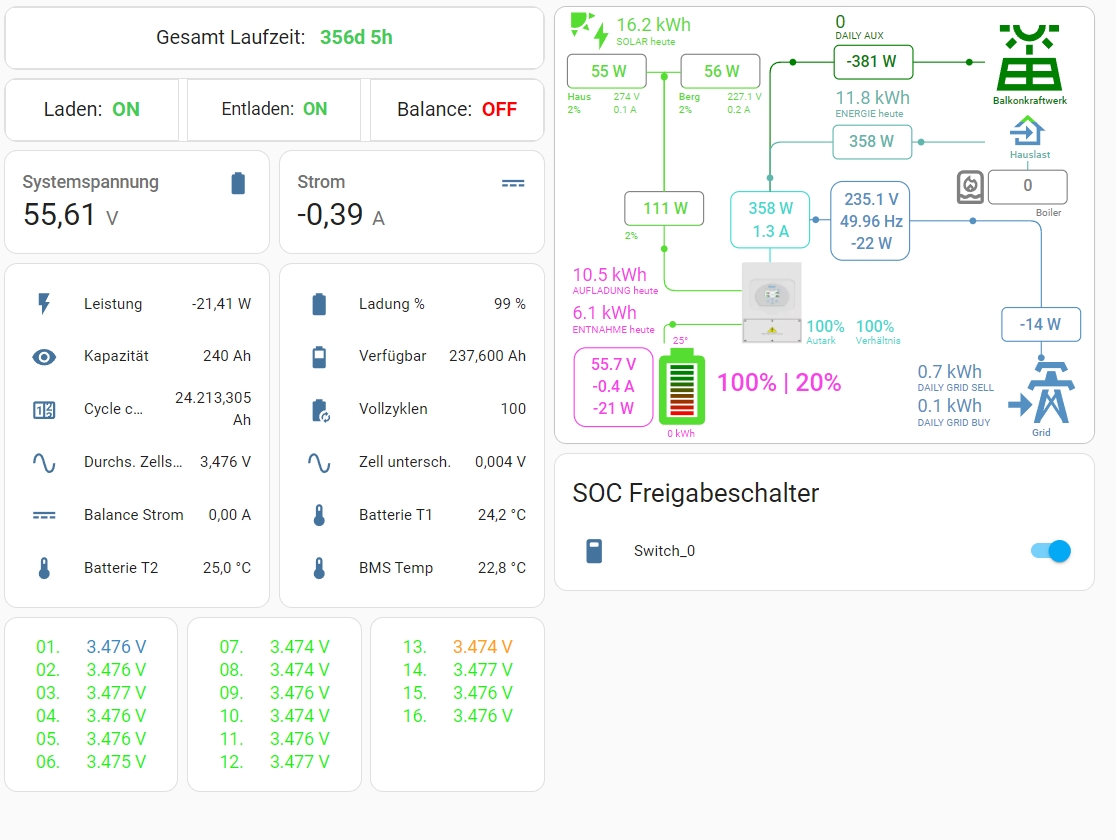

Homeasisstant war von beginn des Projektes an mein Traum dort ein Monitoring zu realisieren, doch es fehlte an zeit und der nötigen Fähigkeit. Seit ein paar tagen und nach dem gefühlten 100 versuch und wieder weglegen hab ich es geschafft, ein funktionierendes Monitoring in Homeassistant.

Ich habe schon eine Automatisierung mit HA und einem Shelly Realisiert und zwar das die Logo über den Shelly bei einem gewissen SOC der Batterie erst die Heizung frei gibt und dem Relais den Einschalt Befehl liefert. Die funktioniert auch so lala. Mal gehts mal nicht.

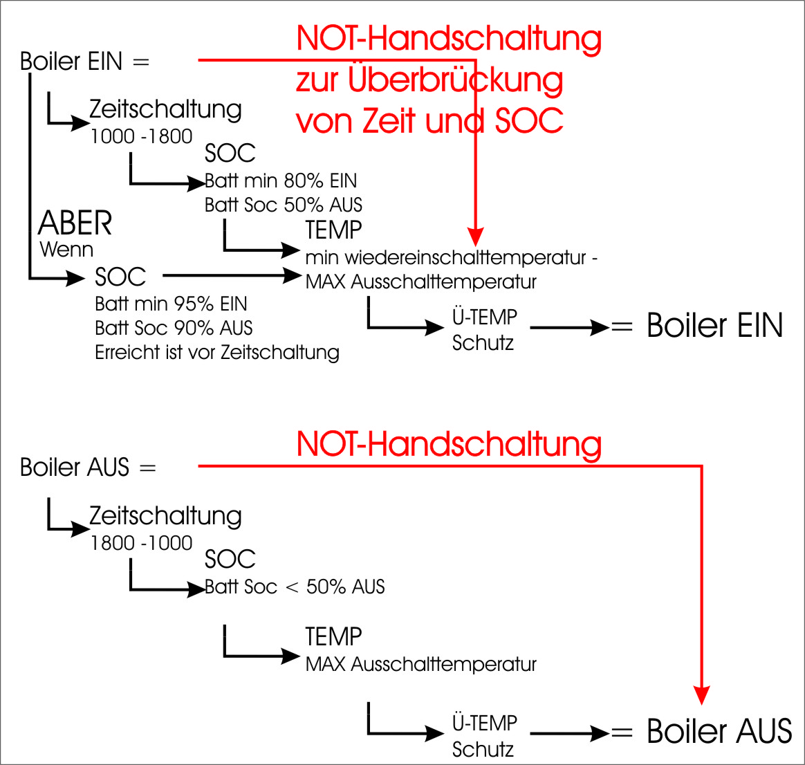

Ich hänge mal den einfachen Schaltweg den ich mir vorstelle an und könnte ihr mir da vielleicht sagen und eventuell auch unter die arme greifen dies zu Realisieren. Einfach deshalb weil ich gerne den 2 PM mit verschiedenen Lasten belegen möchte um wenn der Inverter er hat nur 5kw nicht ins overload zu fahren wenn mittags gekocht oder anderer Strom verbraucht wird. Aber das ist dann im Anschluss erst mal die "einfache" Kiste:) Shelly ein aus fertig ^^
