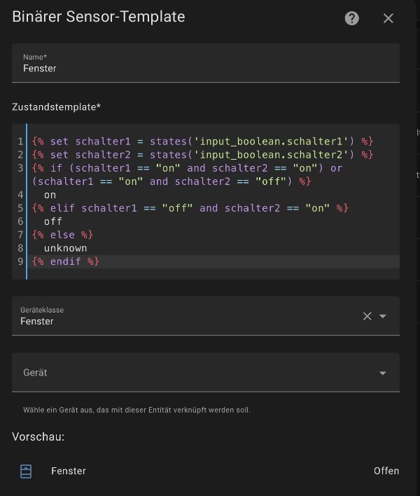

Um Dir einen Binary Sensor der Device Class Window zu erstellen, brauchst Du folgendes Template.
{% set schalter1 = states('switch.schalter1') %}
{% set schalter2 = states('switch.schalter2') %}
{% if (schalter1 == "on" and schalter2 == "on") or (schalter1 == "on" and schalter2 == "off") %}
  on
{% elif schalter1 == "off" and schalter2 == "on" %}
  off
  unknown
Dann kannst Du Dir eine Template Helfer erstellen.
Einstellungen -> Geräte & Dienste -> Helfer -> +HELFER ERSTELLEN -> Template -> Template für einen binären Sensor erstellen.
- Template Binary Sensor.jpg (127.43 KiB) 2482 mal betrachtet

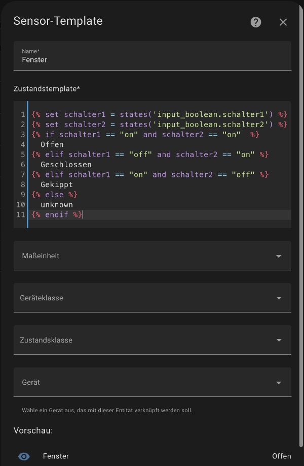

Wenn es Sensor mit den 3 Zuständen Offen, Geschlossen, Gekippt sein soll, dann folgendes Template mit einem Template Sensor
{% if schalter1 == "on" and schalter2 == "on"  %}
  Offen
  Geschlossen
{% elif schalter1 == "on" and schalter2 == "off" %}
  Gekippt
  unknown
- Template Sensor.jpg (148.71 KiB) 2482 mal betrachtet
In meinen Screenshots habe ich mit input Boolean gearbeitet, also nicht irritieren lassen.
In den Templates musst Du nur die Entitäten switch.schalter1 & switch.schalter2 gegen Deinen eignen ersetzen.

				Ich kann momentan nur als switch oder Light Entitäten aus KNX erstellen  natürlich wäre Binär das richtige.   vielleicht kommt das ja bald
Ich habe alles eingefügt
er zeigt mir allerdings noch ein rotes ausrufezeichen an.
die KNX intentität.
Aber er macht was er soll.   vielen dank   habe schon viel gelernt und steige solangsam dahinter wie das funktioniert.
