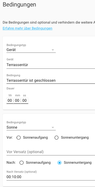

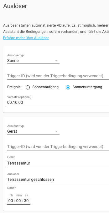

Du kannst auch für eine Automatisierung mehrere Auslöser definieren:
Bildschirmfoto 2021-08-13 um 09.17.53.png (41.31 KiB) 1545 mal betrachtet
In der Bedingung dann genau die beiden gleiche noch einmal:
Bildschirmfoto 2021-08-13 um 09.18.53.png (36.99 KiB) 1545 mal betrachtet
