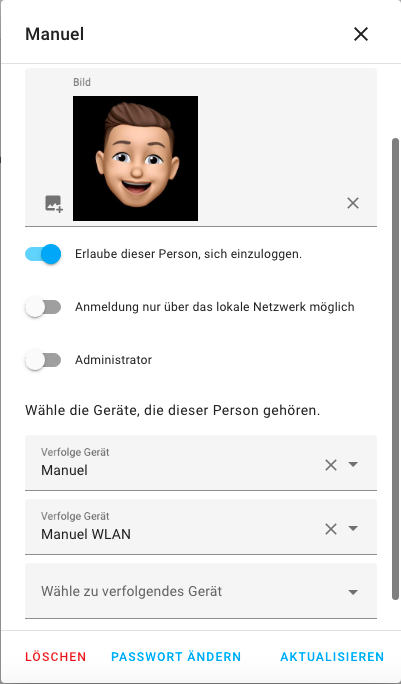

Moss hat geschrieben: Sa 9. Apr 2022, 12:25Und was meinst Du mit Sensoren in der Automation? Also nicht die Person hinterlegen sondern mein IPhone? Für das IPhone habe ich ja durch die Apple Cloud einen Tracker und einen durch die FRITZ!Box. Mit der NabuCasa Cloud gibt es dann noch einen zusätzlich den Du hinterlegt hast?
Die Personen legt man ja erstmal selber an und kann dieser Person sagen was sie alle nutzen soll für das Tracken, wenn ich da nun aber einer Person sowohl den Device Tracker mittels IP zuweise und auch den Device Tracker über GPS, so funktionierte es bei mir nicht zuverlässig. Entsprechend habe ich eben in den Automatisierungen nicht die Person angeben sondern den jeweiligen Tracker selbst.
Hier mal meine Person mit den 2 Aktiven Trackern (Manuel ist die GPS Ortung des iPhones über HA-App und Manuel WLAN eben die IP vom iPhone)
Bildschirmfoto 2022-04-09 um 15.39.27.png (61.36 KiB) 2200 mal betrachtet
Den iCloud Tracker kannst du dafür leider nicht wirklich nutzen, der ist da noch mal deutlich Träger und spamt dir dazu immer wieder die Mail voll dass ein Gerät sich in der iCloud angemeldet hat (habe früher auch die iCloud integration genutzt und bin von der weggegangen).
Und hier der kleine Ausschnitt was ich bei mir als Auslöser habe wenn ich meine Arbeit verlasse.
Bildschirmfoto 2022-04-09 um 15.42.08.png (26.41 KiB) 2200 mal betrachtet
Wie du siehst steht da wieder nur Manuel, dass ist also hier direkt der Tracker von der GPS Ortung und nicht die Person wo beide Tracker Aktiv wären.
