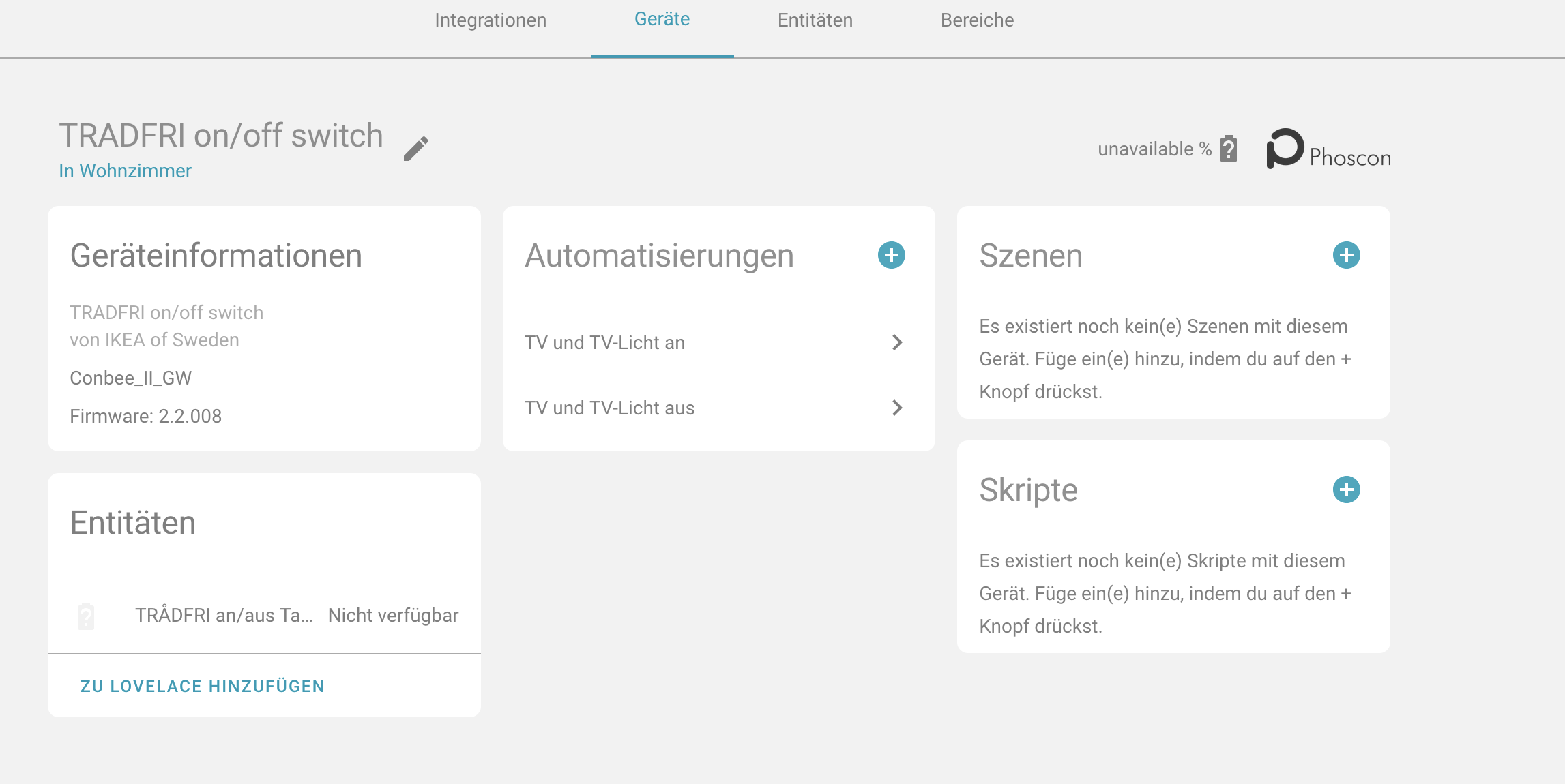

finde das löschen leider nicht...

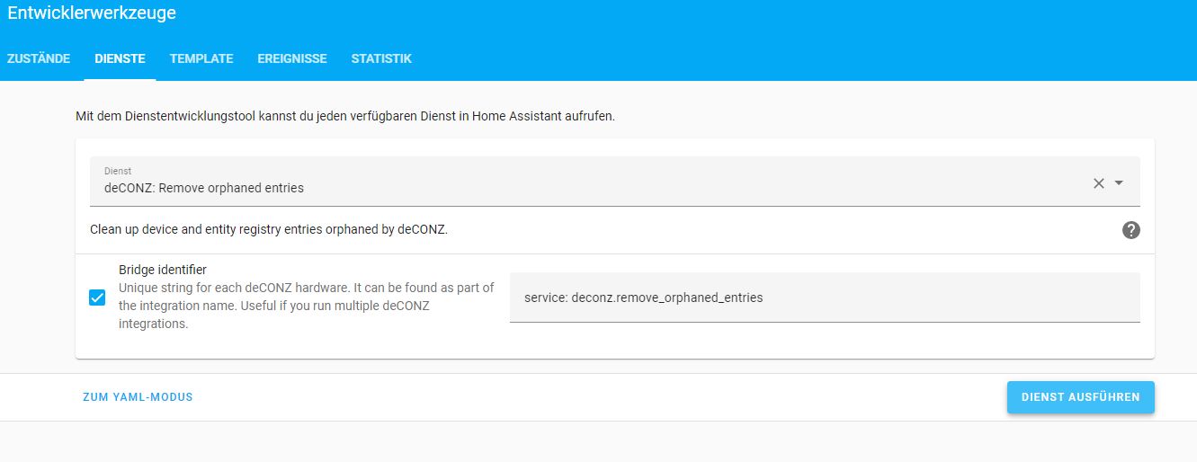

Re: Gerät richtig aus HA löschen?
🤦 Bei deCONZ gibt es einen extra Service um gelöschte Geräte aus deCONZ auch in HA zu löschen.
service: deconz.remove_orphaned_entries
Kannst Du unter Entwicklungswerkzeuge -> Dienste ausführen.

du hast einen kleinen Fehler in der Ausführung
es muß so heißen
deCONZ: Remove orphaned entries

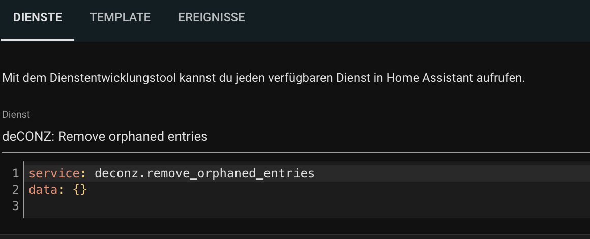

Guten Morgen @Hoddl wir können gerne noch weiter Ping Pong spielen. 😁
Der Dienst lautet:
So wird dieser in Automationen/Skripten etc. aufgerufen.
Ist das Label/ Etikett, der freundliche Name. 😀
Wie dem auch sei. Die Hauptsache ist, Du konntest Deine verwaiste deCONZ Geräte in HA löschen. 😀

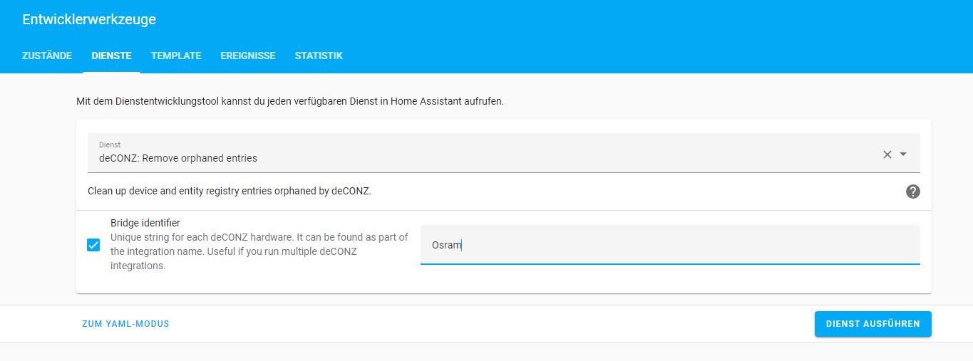

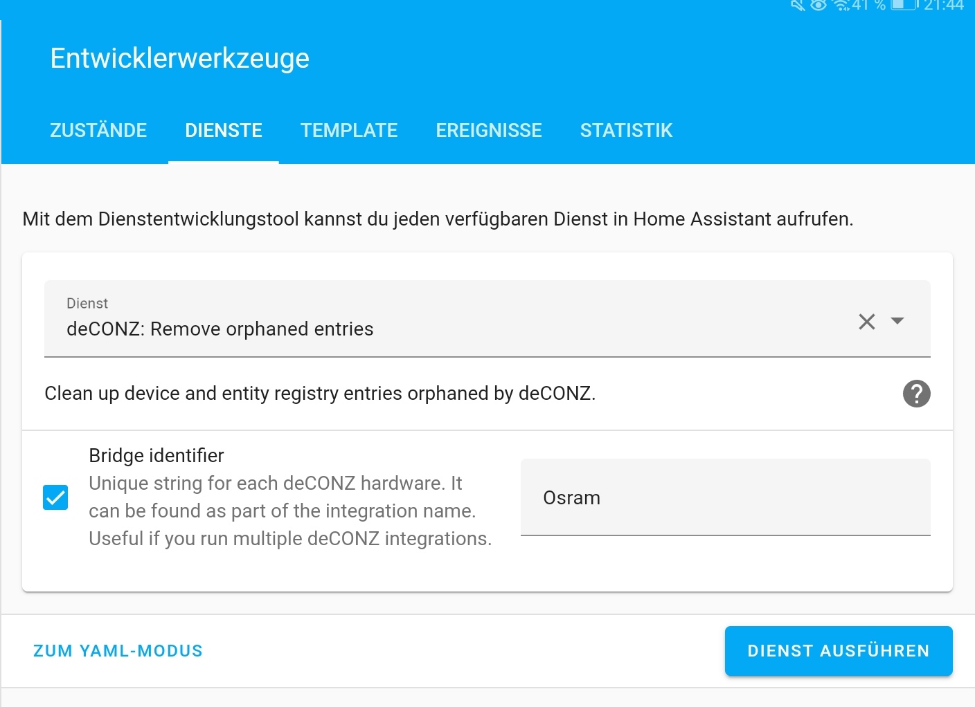

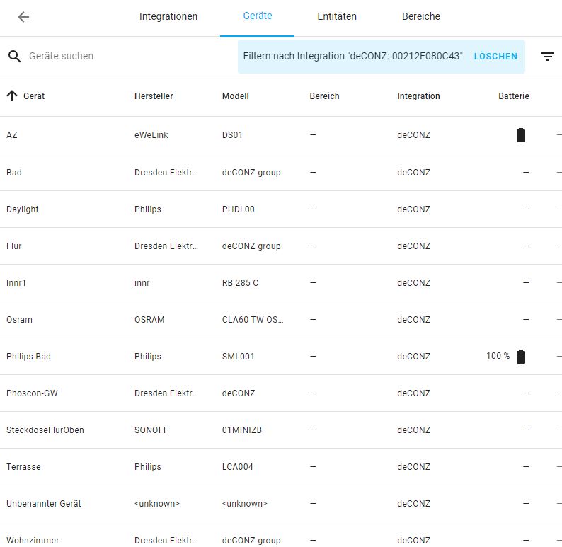

Ich bekomme es nicht hin. Scheinbar habe ich Verständnisprobleme, was ich genau machen soll.
Ich habe zwei Möglichkeiten ausprobiert. Auch einen Neustart habe ich durchgeführt. Aber die Geräte sind noch da. Die Entitäten hatte ich schon per Hand gelöscht.
Andreas hat geschrieben: Mi 6. Apr 2022, 18:02Scheinbar habe ich Verständnisprobleme, was ich genau machen soll.

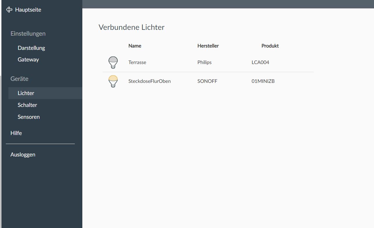

Du musst erst einmal in deCONZ (dem Addon!) z.B. per Phoscon Webseite die Geräte löschen. Das hat noch nichts mit den Entitäten in Home Assistant zu tun. Ein Addon ist wie schon öfter geschrieben etwas völlig eigenständiges, das mit Home Assistant erst einmal nichts zu tun hat.
Dann mußt Du in der deCONZ Integration diese Einträge löschen mit dem Dienst, der oben angegeben ist. Am Besten schaltest Du auf den YAMl Mode unten um, dann siehst Du auch das, was oben weiter steht.
Hallo carsten_h,
carsten_h hat geschrieben: Mi 6. Apr 2022, 18:21 Du musst erst einmal in deCONZ (dem Addon!) z.B. per Phoscon Webseite die Geräte löschen.
Das hatte ich in einem anderen (doppelten Thread geschrieben, dass ich das im phoscon-AddOn gemacht habe. Da gibt es keine Osram oder Innr1 mehr.

carsten_h hat geschrieben: Mi 6. Apr 2022, 18:21 dann siehst Du auch das, was oben weiter steht.

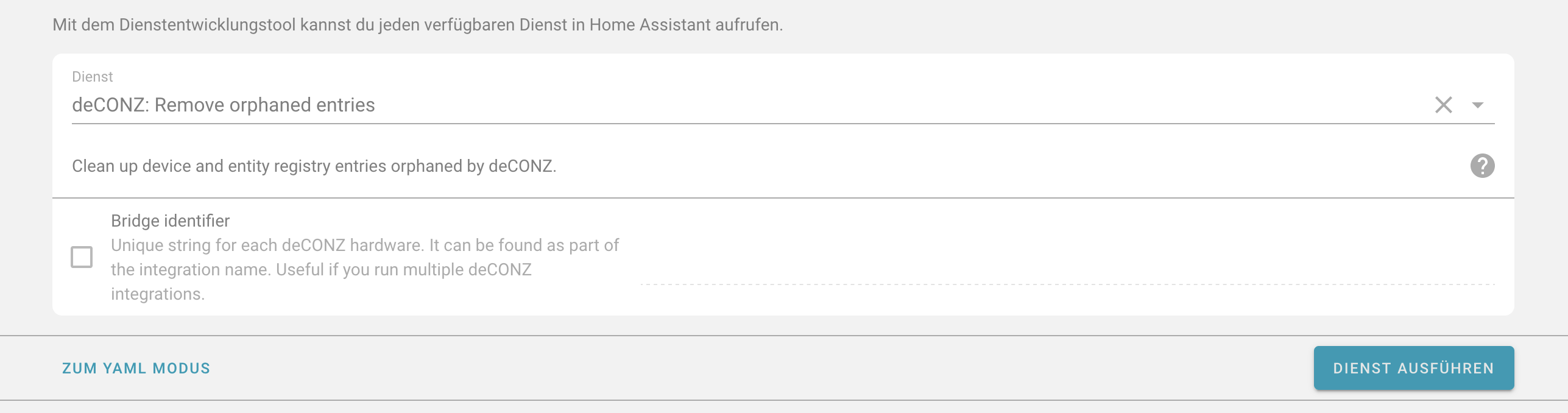

Wenn jemand etwas schreibt, verstehe ich es manchmal nicht ganz genau. Und auf yaml habe ich nicht umgeschaltet, weil ich mich da erst recht nicht auskenne. Ich dachte, ich müsste da bei 'Bridge identifier' einen Haken setzen und das Gerät angeben. Nun habe ich mal den Haken weggemacht und dann auf 'Dienst ausführen' geklickt. Da hat es funktioniert.
Danke für eure Hilfe.
Andreas hat geschrieben: Mi 6. Apr 2022, 21:52 ich müsste da bei 'Bridge identifier' einen Haken setzen und das Gerät angeben
Da muß die Bridge angegeben werden. Ich denke, daß das nur relevant ist, wenn man mehrere deCONZ bridges (also deCONZ Addons bzw. andre Rechner mit deCONZ) betreibt.
Eine Bridge ist etwas das ein Netz (hier deCONZ ZigBee) in ein anderes "übersetzt".
Das hat mit den Geräten in ZigBee nichts zu tun.
Die "Remove orphaned entries" Funktion der deCONZ Integration (!) löscht einfach nur die Einträge aus der Integration (!), die nicht mehr in deCONZ (dem Addon) gefunden werden können.
