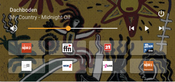

PX80 hat geschrieben: Do 14. Apr 2022, 12:57 Würde mir gerne aber ein paar shortcuts oder ne liste mit beliebten Radio Stationen auf die UI legen
Das hatte ich einmal gemacht, nutze es aber nicht mehr. Das sieht dann so aus:
Bildschirmfoto 2022-04-14 um 13.01.02.png (138.63 KiB) 1782 mal betrachtet
Im Quältext sieht es dann so aus (meine IDs habe ich herausgenommen):
      - type: vertical-stack
        cards:
          - type: "custom:mini-media-player"
            artwork: cover
            entity: media_player.dachboden
            hide:
              icon: true
              power: false
              volume: false
            info: short
            scale: 0.9
            source: icon
            shortcuts:
              buttons:
                - id: http://opml.radiotime.com/Tune.ashx?id=sssssss&formats=aac,ogg,mp3&partnerId=cc&serial=dddddddd
                  name:
                  image: /hacsfiles/lms-bilder/NDR 2.png
                  type: music
                  name:
                  image: /hacsfiles/lms-bilder/ffn.png
                  type: music
                  name:
                  image: /hacsfiles/lms-bilder/Radio 21.png
                  type: music
                  name:
                  image: /hacsfiles/lms-bilder/Radio BOB!.png
                  type: music
                  name:
                  image: /hacsfiles/lms-bilder/Meer Radio.png
                  type: music
                  name:
                  image: /hacsfiles/lms-bilder/WDR 2.png
                  type: music
                  name:
                  image: /hacsfiles/lms-bilder/1live.jpg
                  type: music
                  name:
                  image: /hacsfiles/lms-bilder/NDR 1.png
                  type: music
              columns: 4
Das versteht dann der Logitech Media Server.
