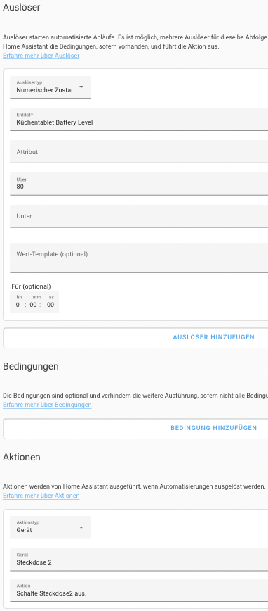

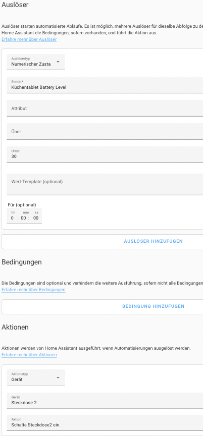

@Markus Ja, ich nutze aber aktuell not den Motion Sensor ( Camera ) Merke aber das ohne Stromversorgung der Akku nach 3-4 Tagen leer ist. Was sicherlich interessant wäre, ob man das Audio Signal mit dem Kamera Stream koppeln könnte.
Re: Fully Kiosk Diskussion Thread
PX80 hat geschrieben: Do 5. Mai 2022, 20:07das ohne Stromversorgung der Akku nach 3-4 Tagen leer ist
Dazu kann man ja folgendes machen (Einschalten):
Bildschirmfoto 2022-05-05 um 20.57.19.png (135.24 KiB) 7638 mal betrachtet
Ausschalten:
Bildschirmfoto 2022-05-05 um 20.57.39.png (134.14 KiB) 7638 mal betrachtet
Die Werte kommen hier allerdings von der Home Assistant App und die ist immer nur im Hintergrund, im Vordergrund ist immer nur die Material Skin App für den Logitech Media Server.
