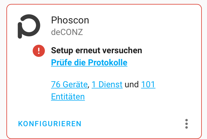

wenn ich in HA ein Backup wieder einspiele zerschiesst es mir jedesmal die Phoscon Integration. Mache ich was falsch?
Ist voll nervig, muss dann jedesmal löschen, neu hinzufügen und alle Bereiche der Geräte auswählen.

Die Geräte sind ja alle da aber trotzdem kommt oben die Fehlermeldung und nichts ist erreichbar

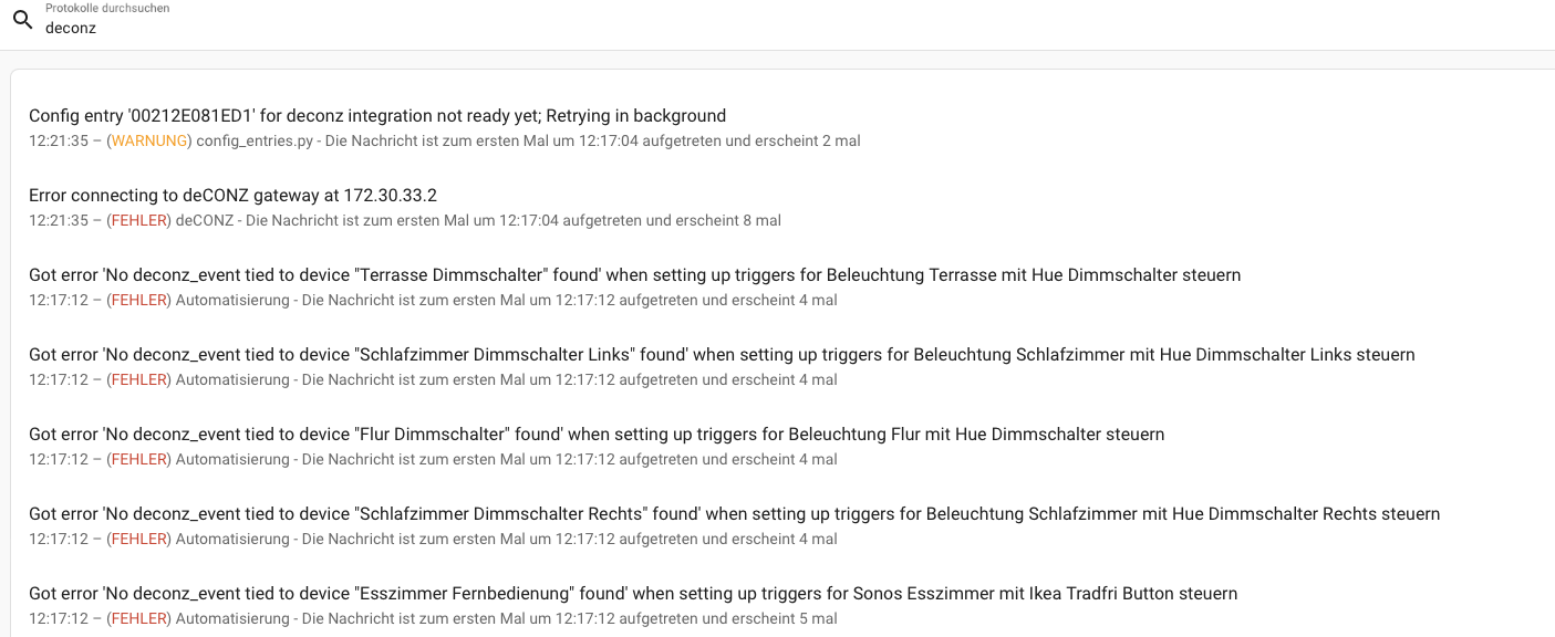

hier der Log nach zurückspielen des Backups und Neustart

In dem Log kann man doch wunderbar sehen, daß er zu deCONZ selber (170.30.33.2) keine Verbindung aufbauen kann.
deCONZ selber läuft also nicht oder startet noch oder sucht noch den ConBee II oder was auch immer.
Da kann die Integration nichts machen!

Wenn ich mir Dein Log anschaue, kann HA keinen Verbindung zu deconz herstellen. Weil die IP höchstwahrscheinlich falsch ist.
Ähnliches oder sogar gleiches Problem hier
Die Lösung war, die “/config/.storage/core.config_entries” zu editieren und die richtige IP einzutragen.
