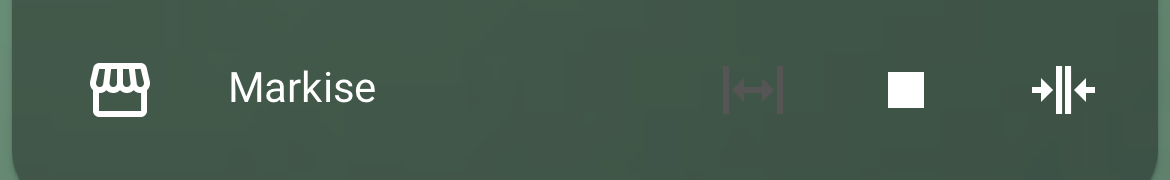

Habe bei mir im Dashboard State Filter für diverse Entitäten angelegt und Dinge anzuzeigen wenn aktiv oder ausblenden wenn inaktiv.
Läuft alles ausser unsere Terrassenmarkise.
Markisen sind auf Status geöffnet wenn Sie hochgefahren sind, Position ist 100
Als State Filter funktioniert open oder closed, closed allerdings logischerweise nur wenn sie komplett heruntergefahren sind.
Ich möchte die Markise allerdings eingeblendet haben, wenn sie Position zwischen 0 und 99 haben, dies bekomme ich nicht hin.
Hatte versucht dies zu verwenden, leider nicht korrekt:
state_filter:
- open
- operator: "<"
value: 99
attribute: position
Jemand eine bessere oder funktionierende Idee?

Niemand eine Idee oder Lösung?
Bekomme es nicht hin, eigentlich laut HA Anleitung selbsterklärend aber es funktioniert nicht mit Position sondern nur Open or closed.
Beim iPad Akku z.B. funktioniert es. Wenn hier der Zustand des Akkus unter 30 Prozent fällt, wird das Badge eingeblendet.
Marco

Das geht bei mir auch, allerdings wird die Markise auch als Badge angezeigt wenn diese komplett geöffnet ist, also auf Position 100
Das verstehe ich einfach nicht…

Alles schon probiert, am sinnvollsten wäre die Position zu tauschen. Also jetzt offen in geschlossenen ändern und umgekehrt. Wobei ich nicht weiß ob dies möglich ist und wie das geht, außerdem könnten dann die Buttons zum öffnen und schließen auch falsch sein.

Nehme alles zurück, Open weglassen hat funktioniert.
Du weißt gar nicht wie glücklich ich gerade bin.
Vielen vielen Dank
