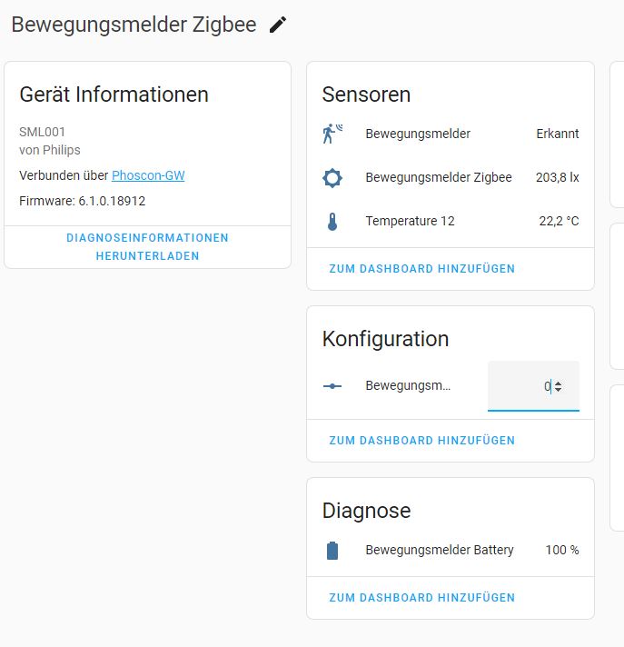

Wenn ich den Philips BWM über Zigbee mit dem conbee2 einrichte, gibt es beim BWM unter Konfiguguration die Möglichkeit "Bewegungsmelder Delay" zu verändern. Weiß jemand, was genau ich damit einstellen kann? Es ist ja eine 'Verzögerung', aber welche genau, könnte ich mir dann in Automationen zum beispiel ersparen, eine Zeit, in der der BWM was 'nicht mehr' erkennen soll?

Es Zeit die Zeit in Sekunden die verstreicht bis der BM den Bewegungsalarm löscht (also keine Bewegung mehr zeigt) Es ist die Abschaltverzögeryung.
Andreas hat geschrieben: Mi 25. Mai 2022, 18:53 könnte ich mir dann in Automationen zum beispiel ersparen, eine Zeit, in der der BWM was 'nicht mehr' erkennen soll?
Das hast Du richtig erkannt.

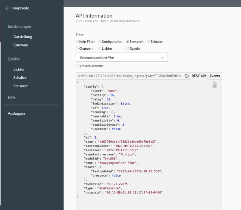

Ja. Phoscon -> Hilfe -> API Informationen
Als Filter Sensoren Auswählen. mit den Pfeiltasten den Sensor auswählen und mit Enter bestätigen.

Re: Philips Bewegungsmelder
Du hast bei sensitivity "0" stehen. Ist das die höchste Empfindlichkeit oder was ist bei Dir der Grund?
Außerdem hast Du bei delay "32", was genau bedeutet das?
Hallo Andreas,
0 - gering
1 - mittel
2 - hoch
delay, ist die Zeit nach der der BM wieder keine Bewegung anzeigt.
Außer es wird vor Ablauf der delay Zeit eine weiter Bewegung erkannt, dann fängt der Timer vom neuen an.
Ist der Wert aus der Geräteansicht, war Dein erster Post in diesem Thread. 😉
