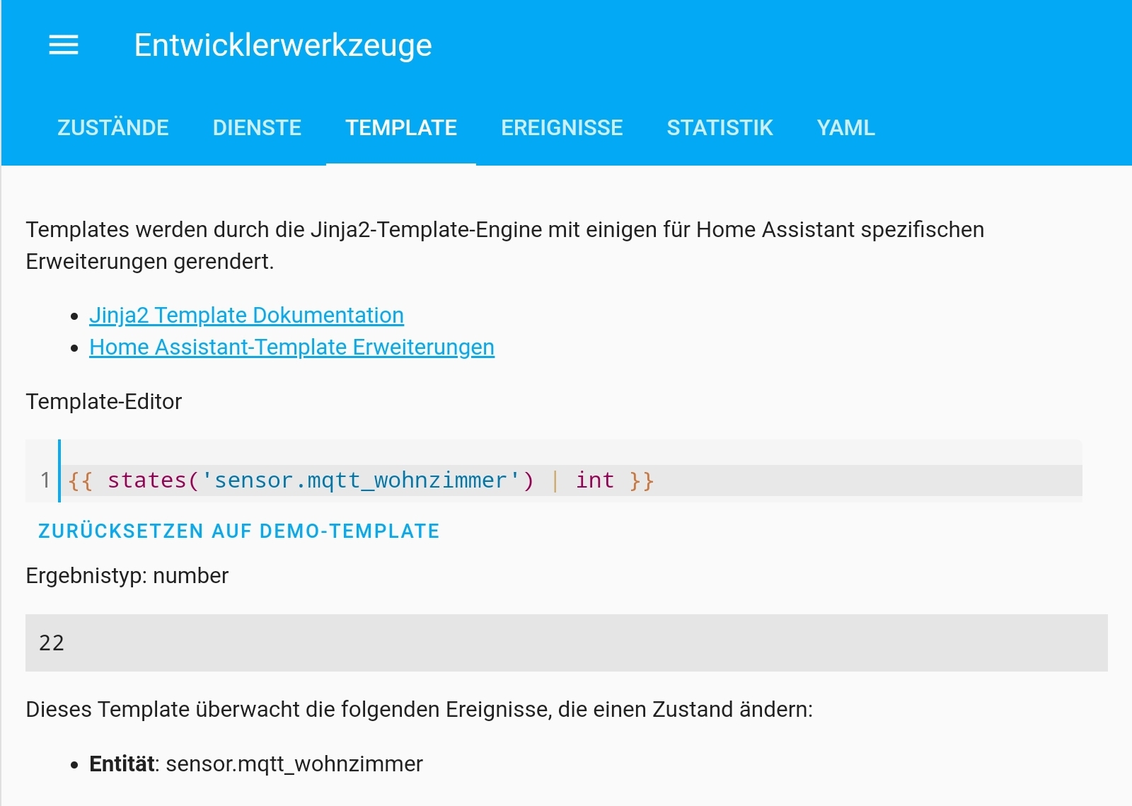

Welchen Wert spuckt den Dein Template im Template Editor aus?
{{ states('sensor.mqtt_wohnzimmer') | int }}

Der Temperlate Editor zeigt den richtigen Wert an.
Screenshot_20220530-150752_Home Assistant.jpg (268.43 KiB) 2818 mal betrachtet
Ich habe irgendwo da einen Fehler drin

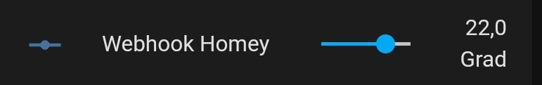

Jetzt habe ich nur noch ein letztes Problem. Obwohl ich beim Helfer den Schtittwert auf 3 Dezimalstellen konfiguriert habe, werden nur ganze Zahlen angezeigt.

Undertaker hat geschrieben: Mo 30. Mai 2022, 15:53 Jetzt habe ich nur noch ein letztes Problem. Obwohl ich beim Helfer den Schtittwert auf 3 Dezimalstellen konfiguriert habe, werden nur ganze Zahlen angezeigt.
Du hast ja auch die Zahl als INTEGER formatiert -> Ganzzahl
Du musst die Zahl al float -> Gleitkommazahl definieren aufgerundet auf 3 Stellen nach dem Komma.
 {{ states('sensor.mqtt_wohnzimmer') | float | round(3) }}
