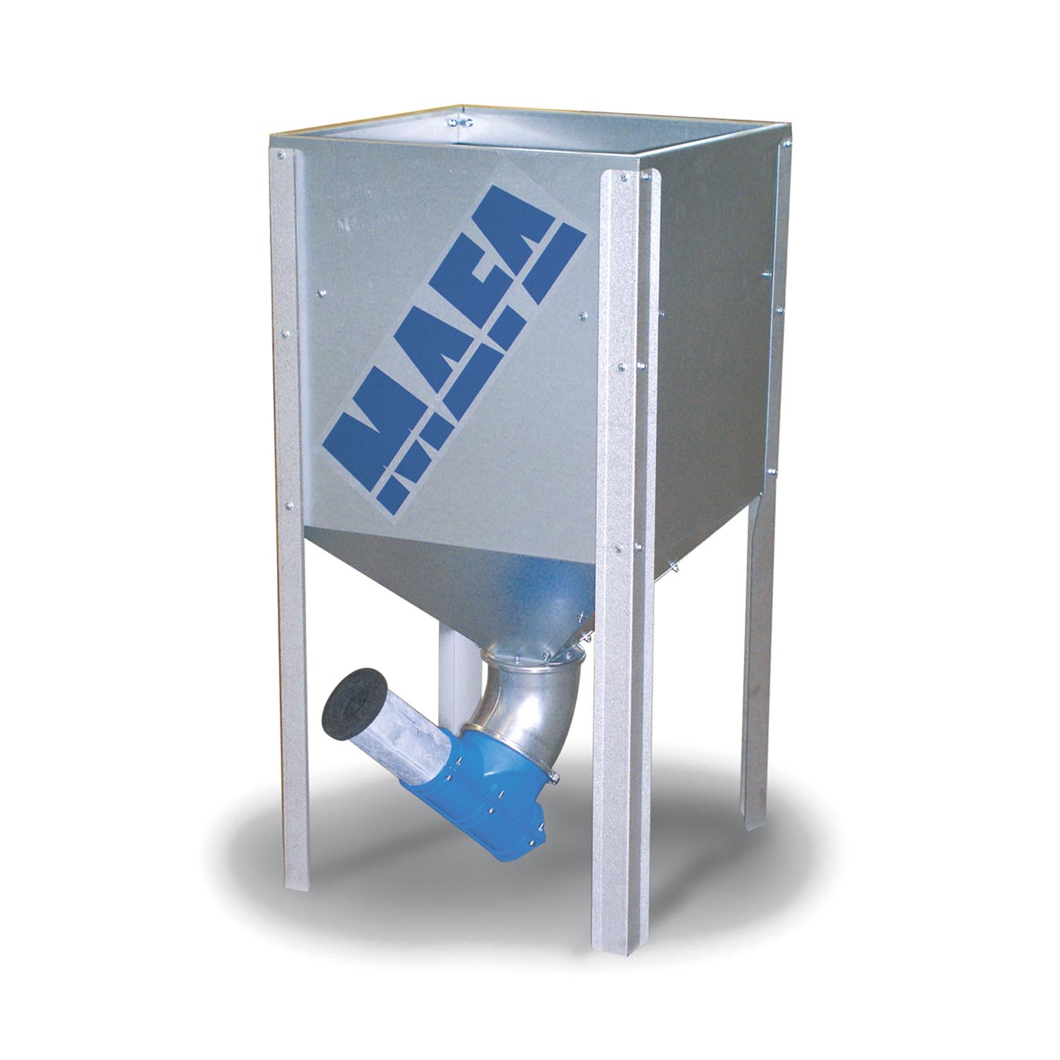

derzeit habe ich noch ein kleines 200kg Silo was ich nutze (ich hab mich noch nicht entschlossen wie und wann ich einen größeren Bunker baue - Tips?! :-)
diesen Pellettracker habe ich schon mal gesehen und dachte mir "ganz schön teuer" doch mit der Möglichkeit sich das teil für ein mark zu mieten macht es schon wieder interessanter (wenn man einen Bunker hat)
Doch ich würde jetzt erst mal mein kleines Silo überwachen...
So sieht das kleine Silo aus:

Unten steckt die Schnecke drinnen die dann den Brenner bedient... Die Schnecke ist mit dem Brenner verbunden und läuft nur wenn der Brenner was anfordert.
Sackware ist um ca. 50€ teurer pro Tonne... Ich selbst nehme auch Sackware da ich noch keinen Bunker gebaut habe... oder evtl. ein anderes Stoffsilo was mit Loserware befühlt werden kann. Das weis ich noch nicht was ich machen will/kann.
Doch zurück zum Problem wie könnte man dieses Silo überwachen das, wenn die Pellets leer werden, eine Meldung abgesetzt wird?
