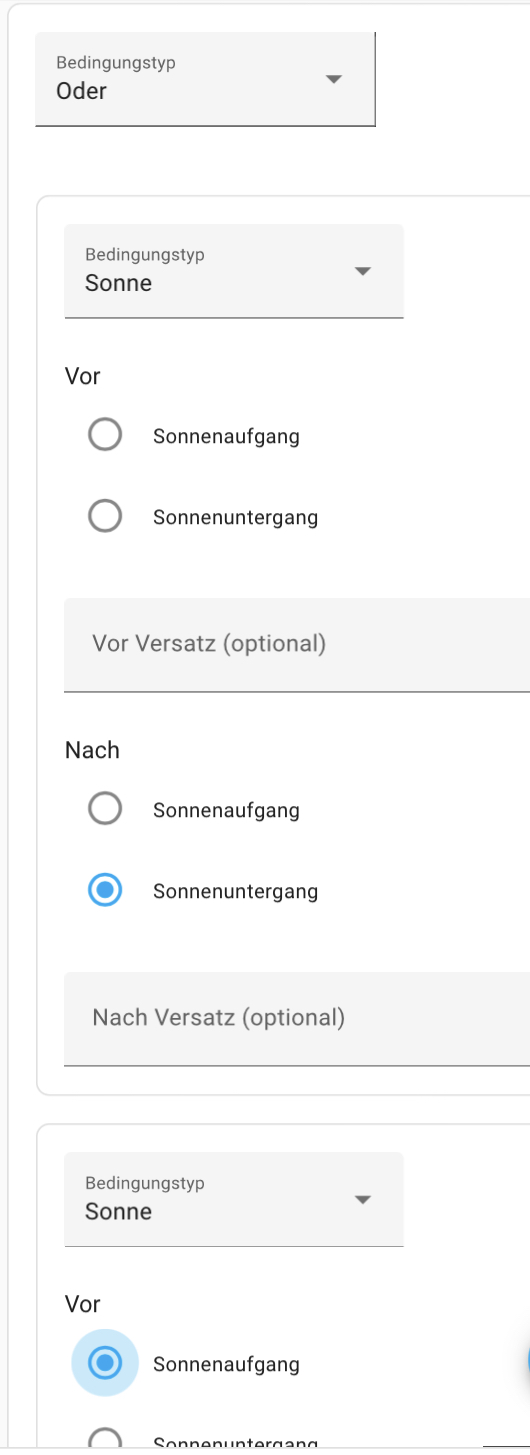

Re: Licht bei Bewegung für 5 Minuten einschalten
PX80 hat geschrieben: Do 14. Jul 2022, 13:29 2 separate Bedingungen
Die Lösung dazu gab es ja oben einmal beschreibend und einmal im Code schon.
Ich wollte nur klarstellen, dass man das nicht mit „und“ verknüpfen kann.
Da ich Codebeispiele hasse, hier das ganze im Editor:
carsten_h hat geschrieben: Do 14. Jul 2022, 09:07
Nein!
Die Bedingung ist nie erfüllt! Es gibt keinen Zeitpunkt an einem Tag, der gleichzeitig vor dem Sonnenaufgang und nach dem Sonnenuntergang ist!
Carsten Du hast natürlich recht. 👍 Mein Fehler 🤷‍♂️
Da ist der Tageswechsel dazwischen!
Nach Sonnenuntergang -> Beschreibt die Zeit ab Sonnenuntergang bis Mitternacht
Vor Sonnenaufgang -> Beschreibt die Zeit ab Mitternacht bis Sonnenaufgang
Da standardmässig, wenn beide Optionen ausgewählt sind die UND Verknüpfungen gilt, ist die Bedingung nie erfüllt.
Deshalb wie schon richtig weiter oben geschrieben, müssen diese beiden Bedingungen einzeln und als ODER Verknüpfung erstellt werden.
@PX80 hier findest Du die offizielle Doku zum Thema Sonne und Bedingungen.
Wenn Du anstatt die Sonne als Bedingungen, den Zustand von sun.sun verwendest, wird es einfacher.
der Zustand "below_horizon" beschreibt die Zeit ab Sonnenuntergang bis Sonnenaufgang.
Wenn Du aber mit offsets arbeiten möchtest kommst Du um die Sonne als Bedingung nicht herum.

Werd als workaround feste Zeiten setzen .. oder könnte man als Kondition verwenden, dass insofern Automation XYZ läuft mach das Licht nicht aus?
