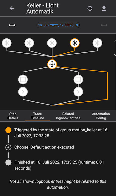

da habe ich leider weder auf dem Tablet noch auf dem Computer 3 Punkte. Aber, wenn ich auf das Uhrensymbol gehe, dann kommt was.
Re: Bewässerung nach Zeit oder Bodenfeuchte
Verfasst: Di 19. Jul 2022, 15:52
Was man auf dem Bild sieht, dass die Standart Auswahl ausgeführt wurde (diese beinhaltet keine Aktionen) weil keine der Bedingungen für die anderen 2 Optionen erfüllt waren.
Bist Du sicher das alle Bedingung erfüllt waren? Bodenfeuchte, Wochentag etc.? Kannst Du mal Deine Version der Automatisierung posten?
Normalerweise sollte im Bereich Trace Timeline der Ablauf der Automatisierung stehen, wie hier z.B.
