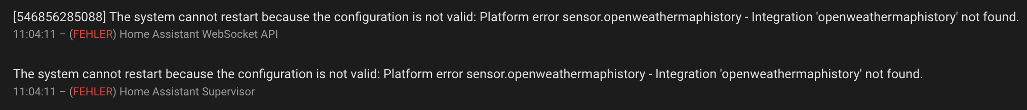

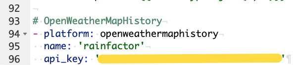

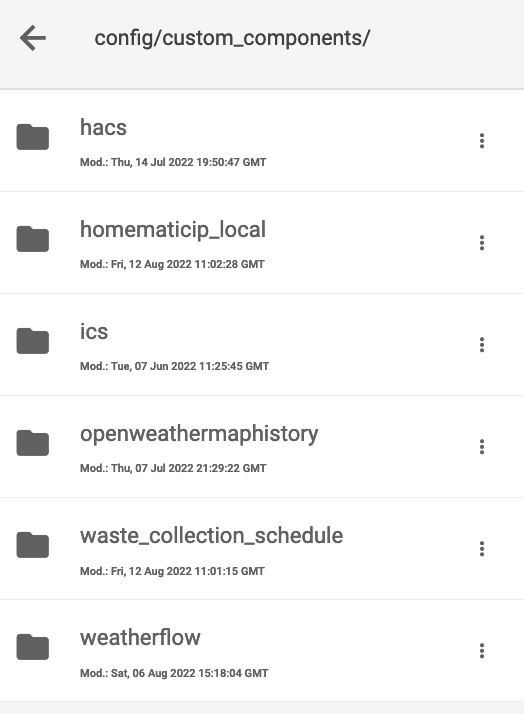

Leider habe ich allerdings Probleme bei der Umsetzung, und zwar mit openweathermaphistory.
Ich habe den Ordner openweathermaphistory inkl. aller Files in das Verzeichnis config/custom_components kopiert:
Dann habe ich den Sensor dafür erstellt:
Wenn ich HA neu starten will, erscheint allerdings folgende Fehlermeldung:
Was könnte das Problem sein?

Ahhh... Jetzt wo du es schreibst.
Bitte einmal die Dateien kopieren. Dann neu starten und DANN erst den Sensor in die configuration.yml einfügen & nochmal neu starten.

Jetzt hat's funktioniert. 👍🏼
Vielen Dank!

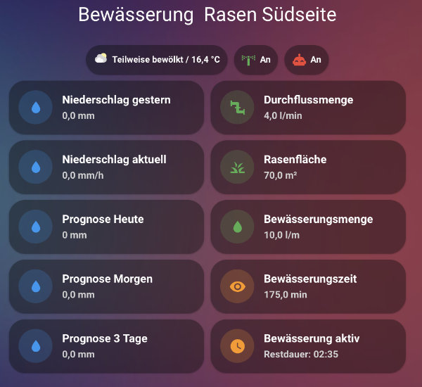

Hier mal mein erster Entwurf für das Bewässerung Kontrollzentrum. 😀
Blaue Icons -> Niederschlag, Vergangenheit / Prognose und Aktuell
Wird als Bedingung für die Ausführung der Bewässerung verwendet.
Grüne Icons -> Benutzer Eingaben
Orange Icons: Errechnete Werte für die Bewässerungszeit und die Restdauer der aktuell laufenden Bewässerung.
Kontrollzentrum Bewässerung.jpg (59.61 KiB) 14193 mal betrachtet
Falls Interesse besteht, kann bei Gelegenheit die Logik, bzw. die Skripte und Automatisierungen vorstellen.

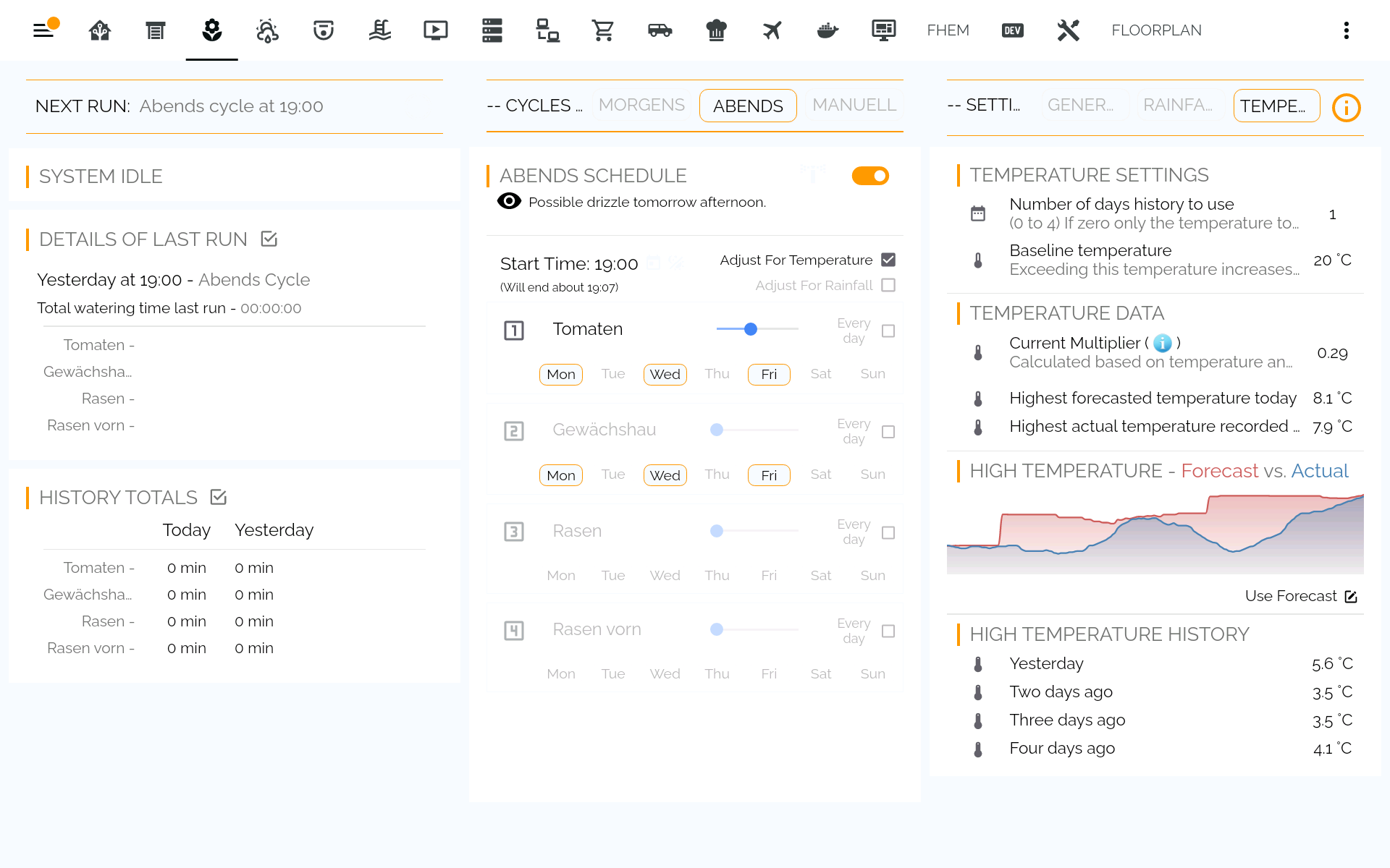

Also ich mag ja https://github.com/kloggy/HA-Irrigation-Version2 ganz gerne:
Mehrere Bewässerungskreise, und -Zyklen, manuelle Bewässerung, Berücksichtigung von Niederschlag und Temperatur der letzten Tage und Berechnung von Korrekturfaktoren, …

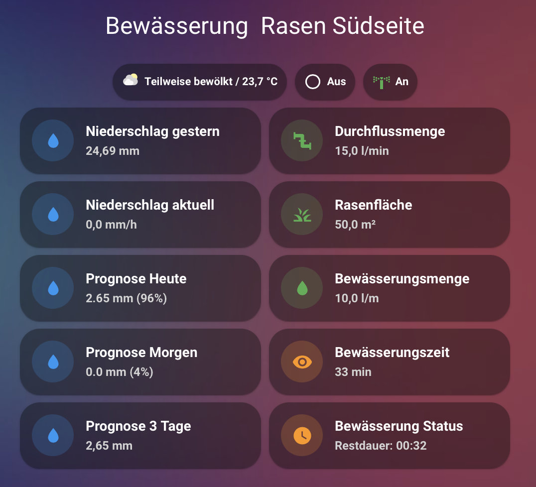

Ich mache jetzt mal keine Wissenschaft draus, muss auch sagen, dass ich mir ausschließlich das erste Video von @Tristan im Galopp angeschaut habe.

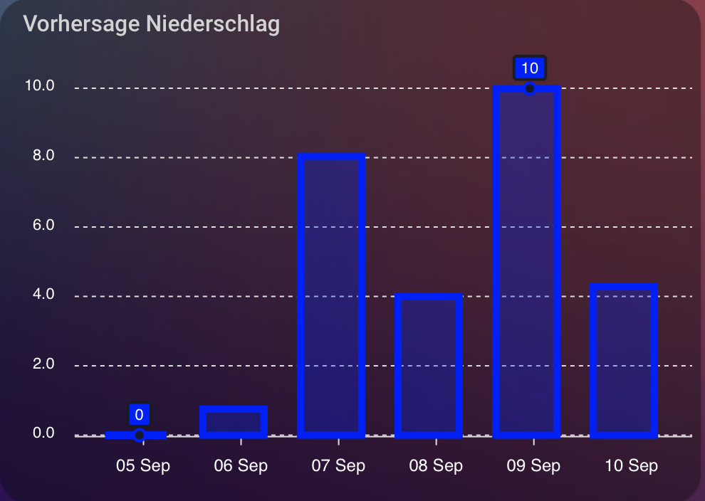

Als Sensoren für den Forecast verwende ich hier mal OpenWeatherMap also weather.openweathermap
Auszug template.yaml
# Die Niederschlagsvorhersage für heute
  - name: 'Niederschlag Vorhersage heute'
    state: |
      {{ state_attr('weather.openweathermap', 'forecast')[0]['precipitation'] }}
    state_class: measurement
    unit_of_measurement: 'mm'
    unique_id: niederschlag_vorhersage_heute
    attributes:
      Wahrscheinlichkeit: |
        {{ state_attr('weather.openweathermap', 'forecast')[0]['precipitation_probability'] }}
 # Die Niederschlagsvorhersage für morgen
  - name: 'Niederschlag Vorhersage morgen'
    state: |
      {{ state_attr('weather.openweathermap', 'forecast')[1]['precipitation'] }}
    unique_id: niederschlag_vorhersage_morgen
    attributes:
        {{ state_attr('weather.openweathermap', 'forecast')[1]['precipitation_probability'] }}
 # Die Niederschlagsvorhersage für heute, morgen und übermorgen in Summe
  - name: 'Niederschlag Vorhersage 3 Tage'
    state: |
      {{ state_attr('weather.openweathermap', 'forecast')[0]['precipitation'] + state_attr('weather.openweathermap', 'forecast')[1]['precipitation'] + state_attr('weather.openweathermap', 'forecast')[2]['precipitation']}}
    unique_id: niederschlag_vorhersage_3_tage
Für aktuelle und die Vergangenheitswerte nutze ich eine eigne Wetterstation in Verbindung mit der Ecowitt Custom Integration.
  • sensor.regen gibt die aktuelle Niederschlagsmenge in mm/h wieder. Also ob es gerade regnet und wie viel.
  • sensor.regenmenge_tag gibt den gefallenen Niederschlag von 00:00 bis 24:00 wieder. Diesen Sensor nutze ich um den Niederschlag von gestern zu ermitteln.

Zur Ermittlung ob die Bewässerung notwendig ist oder nicht, habe ich einen binary sensor erstellt.
Wenn gestern weniger als 5mm regen gefallen sind und der Vorhergesagte Niederschlag für die nächsten 3 Tage kleiner als 10mm ist und es gerade nicht regnet, ist das Ergebnis true,
also eine Bewässerung notwendig.

Für die Berechnung der Bewässerungsdauer nutze ich drei Helfer vom Typ input_number
  • input_number.durchflussmenge: Die Durchflussmenge in Liter/Minute
  • input_number.rasenflache: Die Größe der Rasenfläche in m²
  • input_number.bewasserungsmenge: Die gewünschte Bewässerungsmenge in Liter/m²
Das sind alles Variablen, die Ihr z.B. Im Dashboard setzen könnt.
Draus errechnet sich die notwendige Bewässerungsdauer.

Für das Dashboard kommen die Mushroom Custom Karten zum Einsatz.
type: vertical-stack
cards:
  - type: custom:mushroom-title-card
    title: Bewässerung  Rasen Südseite
    alignment: center
    subtitle: ''
  - type: horizontal-stack
    cards:
      - type: custom:mushroom-chips-card
        chips:
          - type: weather
            entity: weather.openweathermap
            show_conditions: true
            show_temperature: true
          - type: entity
            entity: binary_sensor.bewasserung_notwendig
            icon_color: green
            use_entity_picture: false
            icon: ''
          - type: entity
            entity: switch.bewaesserung1
            icon_color: green
            icon: mdi:sprinkler-variant
        alignment: center
    cards:
      - type: vertical-stack
        cards:
          - type: custom:mushroom-entity-card
            entity: sensor.niederschlag_gestern
            entity: sensor.regen
          - type: custom:mushroom-template-card
            primary: Prognose Heute
            secondary: >-
              {{ states('sensor.openweathermap_forecast_precipitation') }} mm
              states('sensor.openweathermap_forecast_precipitation_probability')
            icon: mdi:water
            icon_color: blue
            primary: Prognose Morgen
            secondary: >-
              'forecast')[1]['precipitation'] }} mm ({{
              'forecast')[1]['precipitation_probability'] }}%)
            icon: mdi:water
            icon_color: blue
            entity: sensor.niederschlag_vorhersage_3_tage
            name: Prognose 3 Tage
        cards:
            entity: input_number.durchflussmenge
            icon_color: green
            entity: input_number.rasenflache
            icon_color: green
            entity: input_number.bewasserungsmenge
            icon_color: green
            entity: sensor.notwendie_bewasserungsdauer
            icon_color: orange
            double_tap_action:
              action: call-service
              service: script.bewasserungs_timer
              target: {}
            primary: Bewässerung Status
            secondary: >-
              {% if state_attr('timer.bewasserungszeit', 'finishes_at') == none
              Inaktiv
              Restdauer: {{ (as_timestamp(state_attr('timer.bewasserungszeit',
              'finishes_at')) - as_timestamp(now())) | timestamp_custom("%H:%M",
              false) }}
              {%  endif %}
            icon: mdi:clock
            icon_color: orange
            tap_action:
              action: more-info
            hold_action:
              service: ''
              target: {}
            double_tap_action:
              service: timer.finish
                entity_id: timer.bewasserungszeit
Mushroom - Bewässerung.jpg (123.46 KiB) 14150 mal betrachtet
Das erste Symbol rechts vom Wetter, gibt den Status des von binary_sensor.bewasserung_notwendig wieder
Das zweite Symbol rechts vom Wetter, den Status der Bewässerung, also An oder Aus.
Mit einem Doppel-Klick auf Bewässerung Status, könnt Ihr die laufende Bewässerung stoppen.
Mit einem Doppel-Klick auf Bewässerungszeit, manuell die Bewässerung starten. Dazu wird noch folgendes Script benötigt.
alias: Bewässerungs Timer
  - service: timer.start
      duration: >-
        {{ (states('sensor.notwendie_bewasserungsdauer') | int * 60)|
        timestamp_custom("%H:%M:%S.0", false) }}
Das ganze lässt Sich natürlich beliebig erweitern ergänzen.
Wie z.B. Nur Bewässerung alle x Tage durchführen, Bewässerung bei beginnenden Regen beenden, Bewässerungsmenge Abhängig von Höchsttemperatur, etc.
Ich hoffe Ihr könnt irgendwas damit anfangen, oder euch zumindest davon inspirieren lassen.
Re: Rasenbewässerung
Hat jetzt weniger was mit der Automatisierung zu tun, passt denke ich aber Thematisch rein.
Wer von Euch die custom apexcharts-card nutzt, hier mal ein Chart für die Niederschlag Vorhersage.
Bildschirmfoto 2022-09-04 um 12.39.48.png (222.65 KiB) 14110 mal betrachtet
type: custom:apexcharts-card
graph_span: 6d
span:
  start: day
  offset: +23h
header:
  show: true
  title: Vorhersage Niederschlag
series:
  - entity: weather.openweathermap
    color: blue
    stroke_width: 5
    type: column
    opacity: 0.3
    extend_to: end
    unit: mm
    show:
      in_header: true
      legend_value: true
      extremas: true
    group_by:
      func: max
      duration: 1d
    data_generator: |
      return entity.attributes.forecast.map((entry) => {
      return [new Date(entry.datetime).getTime(), entry.precipitation]; });
Tristan
