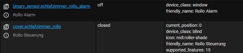

Also Standardmäßig zeigt dir der HomeAssistent das nicht an, da hast du nur eine Steuerung und einen Alarm Sensor (Geschlossen und Aus zeigt der Alarm Sensor an)

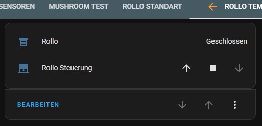

Den Zustand selbst, sowohl open oder closed (geht von den eingestellten Endlagen aus) gibt die Entität aber auch aus. So das ich diese mir mit einen Template Sensor einfach dann selbst was gebastelt habe fürn HomeAssistanten.

Die Entität selbst hat aber auch die aktuell Position, hier nun 0

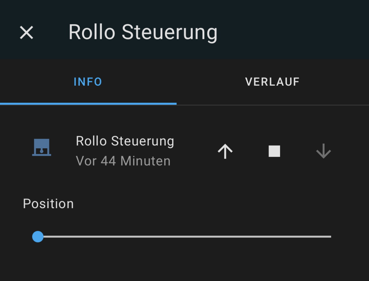

Wenn ich nun ein bisschen auf mache (bsp auf 6%, kann leider kein 4tes Bild anhängen), wird mir das dort auch angezeigt.
Wobei sich mir da nicht wirklich die Prozentanzeige aktuell erschließt. 50% heißt da leider nämlich nicht dass 50% von Fenster nicht mehr vom Rollo verdeckt werden.
Beispiel unsere Balkontüre vom Schlafzimmer hat 1,3x2m und wenn ich auf 20% hochfahre, sind nur die Lüftungsschlitze offen. Ich bezweifle aber ganz stark das alle Lüftungsschlitze zusammen 20% der Fensterfläche nun ausmachen, kann es aber morgen mal so grob nachrechnen :P
Und auf diese 20% lass ich morgens auch das Rollo erst hochfahren bevor es 15min später dann komplett hochfährt ;-)

carsten_h hat geschrieben: Sa 26. Nov 2022, 21:43
Die Prozent Angaben, so verhält es sich zumindest bei meinen Rollläden Autoren, bezieht sich auf die Zeit die zum öffnen oder Schließen benötigt wird.
Da die Lammellen bei öffnen erstmal auseinander gezogen werden müssen, vergehen schonmal 20% der Zeit, bevor der Rollladen überhaupt erst Hochfährt, aus Sicht der untersten Lammelle.

Es Existiert da noch so ein Schiebregler in der Steuerung (sowohl der FritzBox, als auch im HA oder HomeKit).
Daher glaube ich dass es sich schon auf die Öffnungsgrad bezieht.

Osorkon hat geschrieben: Sa 26. Nov 2022, 23:24
Glauben ist nicht wissen. 😉
Und ich weiss, dass sich alle meine Rollläden so verhalten wie oben beschrieben.
Was ja auch absolut sinn macht, da ja nur die Zeit zum Hoch und Runter fahren zur Verfügung steht. Die Position Deines Rolladen wird mit keinem Sensor erfasst.

Stimmt vollkommen @Osorkon, glauben ist nicht wissen. Ich wäre da nun rein von der Logik eines ganz normalen Users ausgegangen der diese Prozentanzeige sieht. Der geht da von Status aus wie viel Prozent vom Fenster nun verdeckt sind oder nicht.
Ich gebe dir auch da vollkommen recht, dass kein Glasmaßstab verbaut ist, der mir sofort sagt wo das Rollo steht. Aber es sind Endlagen vorhanden die eingestellt werden können und über die kann dann eigentlich schon ermittelt werden, von der Steuerung, wo das Rollo nun sich befindet. Ob von unterer zur oberen Endlage nun der Wert über die Umdrehungsanzahl des Motors ermittelt wird oder über die Zeit, spielt bei den Rademacher 1213 Dect dann auch keine so große Rolle mehr. Denn das Nenndrehmoment von 10Nm sowie die maximale Drehzahl von 30rpm ist eigentlich sofort da bei meinen ca 13kg Rolladen (mist dieser Fausformel breite x (lange+0,15m) x 4,5kg/m², so mit bloßen Auge bekommt man da nicht mit dass langsam/sanft angefahren bzw. gestoppt wird.
