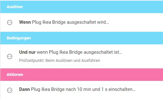

wie setzte ich so etwas in ha um?
so habe ich es in homee bislang gemacht:
Screenshot 2022-10-25 202431.jpg (30.25 KiB) 968 mal betrachtet
Re: Bedingung Prüfzeitpunkt beim Auslösen und Ausführen
Auf deutsch, wenn Plug 10min lang ausgeschaltet, dann Plug einschalten?
