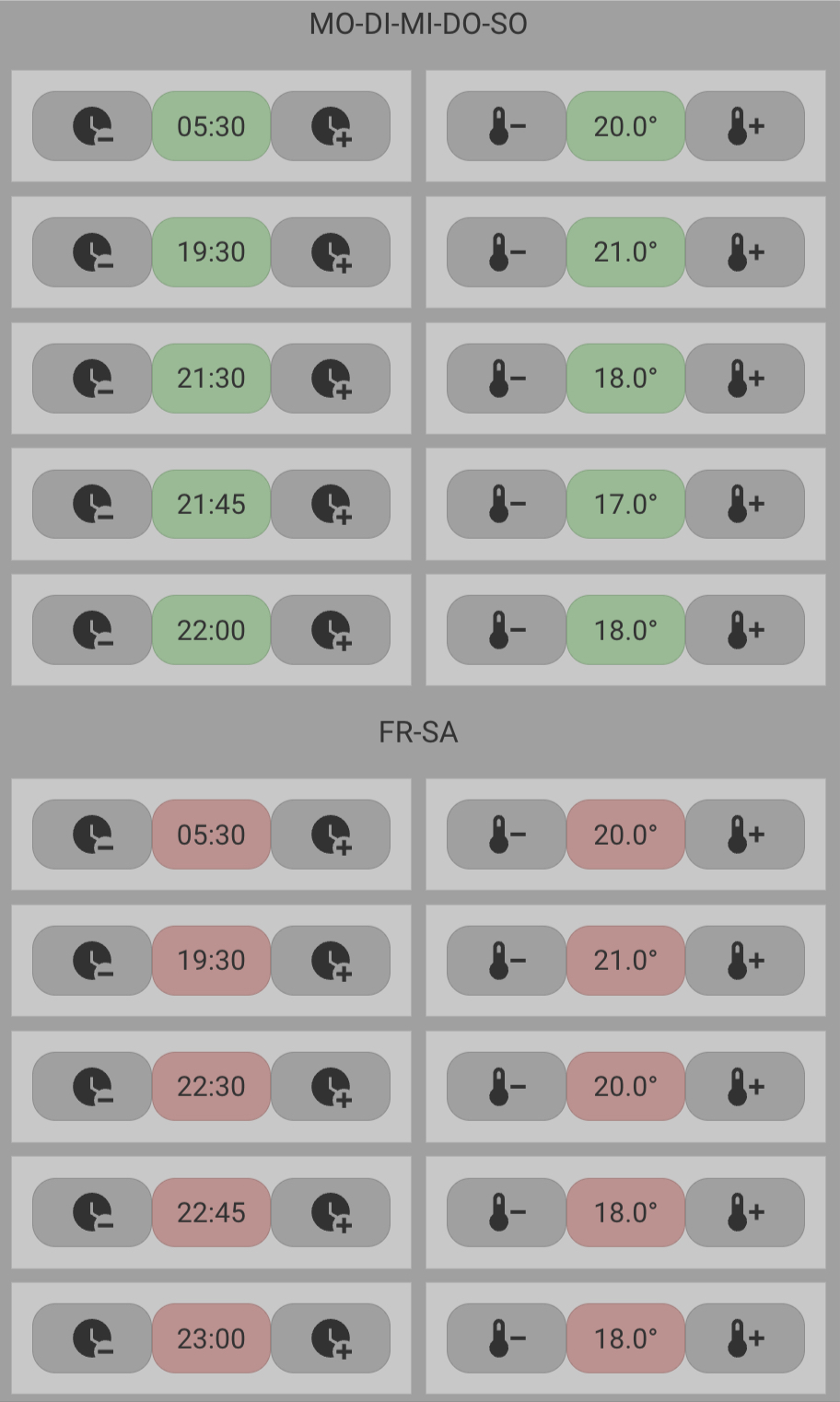

Ich wollte das Thema auch hier in diesem schönen Forum kurz anbringen.
Ich habe mir für jeden Raum eine Automatisierung angelegt, wo ich die Zeiten und
Soll/Set-Temperaturen für eine Woche festlege.
Die Temperaturen und Zeiten habe ich flexibel mit helper gelöst.
Soweit funktioniert das auch. Ich habe nur aktuell noch ein Problem, dass mir
irgendwann die Set/Soll Temperaturen der Heizkörper Thermostate alle auf 0 Grad stehen :shock:
Ich kann noch nicht nachvollziehen wie und wann das passiert.
Habt ihr ein Vorschläge wie ich das eingrenzen kann oder vllt. seht ihr am Code schon, wo mein Fehler liegt.
iScreen Shoter - 20221028115059010.jpg (209.26 KiB) 1881 mal betrachtet

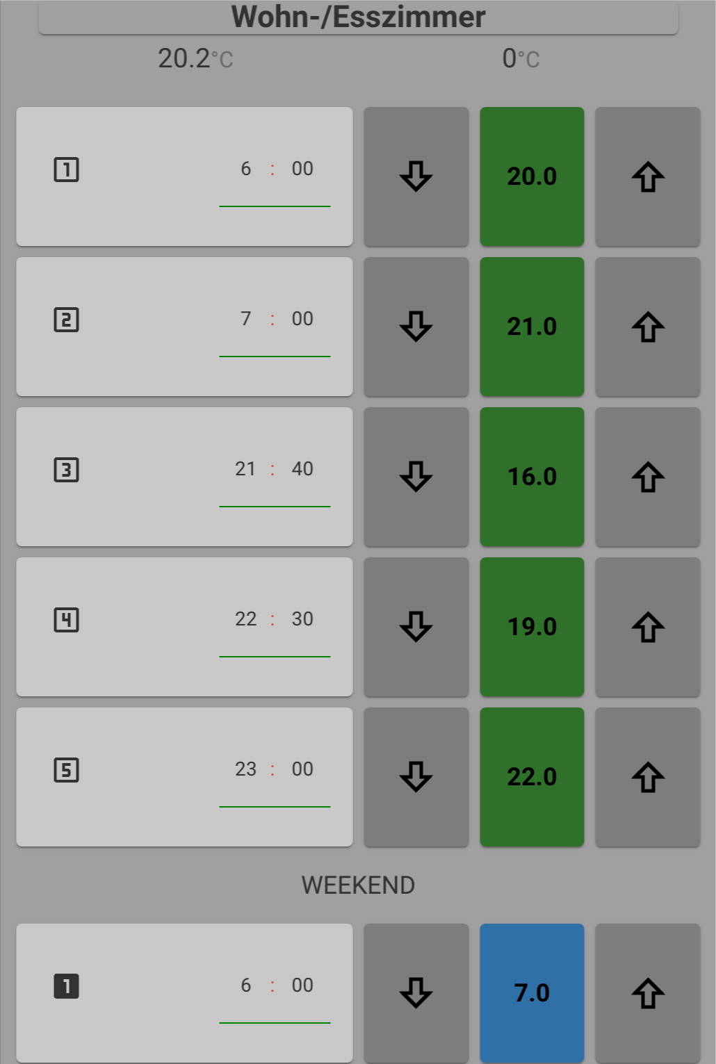

Wer Interesse hat.
So ist der aktuelle Stand,
für meine Erfassung der Schaltzeiten und Zieltemperaturen (Helper),
die dann in der Automation verwendet werden.
Bin für jegliche Vorschläge dankbar.
iScreen Shoter - 20221115093129689.jpg (332.96 KiB) 1836 mal betrachtet
