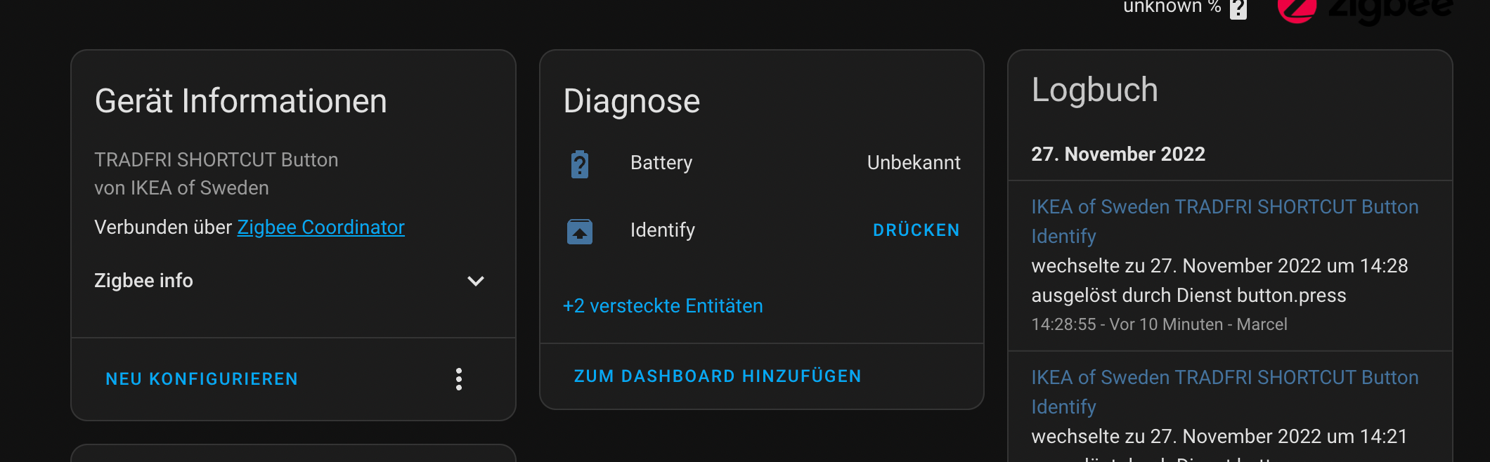

Ich habe mir jetzt die Tradfri Buttons gekauft, bekomme sie aber irgendwie nicht richtig eingebunden.
Das Einbinden selbst dauert länger als bei allen anderen Geräten bisher, danach erscheint das dann wie auf dem Screenshot. Ein Tastendruck scheint auch nicht im HA anzukommen (nix im Log), Batterie ist immer unbekannt.
Ein Mal hatte ich eine %-Anzeige bei der Batterie, aber es schien trotzdem nix anzukommen.
Hatte noch jemand die Probleme? Eine Idee was ich tun kann (ja, ich war beim Anlernen sehr nah am Controller ;) )

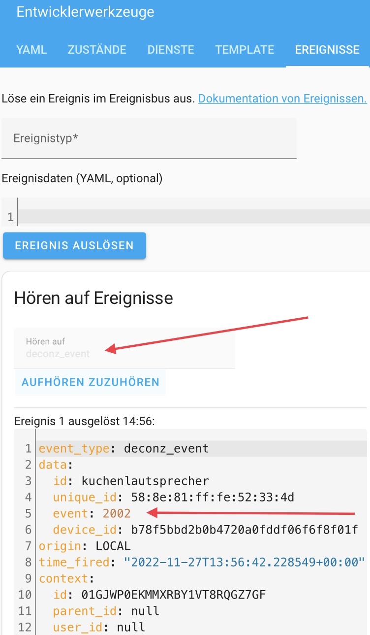

Zu den Shortcut Buttons kann ich nichts sagen, die habe ich nicht. In der Anleitung steht man soll damit direkt neben den ZigBee Sender/Empfänger gehen. Damit hat es bei mir mit allen Buttons ziemlich schnell geklappt.
darki hat geschrieben: So 27. Nov 2022, 14:44
Im Log sieht man das auch nicht. Dazu in die Entwicklerwerkzeuge und auf Events horchen. Bei deCONZ muß auf auf das „deconz_event“ (oder wie das hieß, ist schon ewig her) horchen. Für die beiden anderen ZigBee Softwaren kann ich das nicht sagen, die kenne ich nicht.
Hier:
der untere Pfeil ist das Event, auf das man nachher reagieren muß.

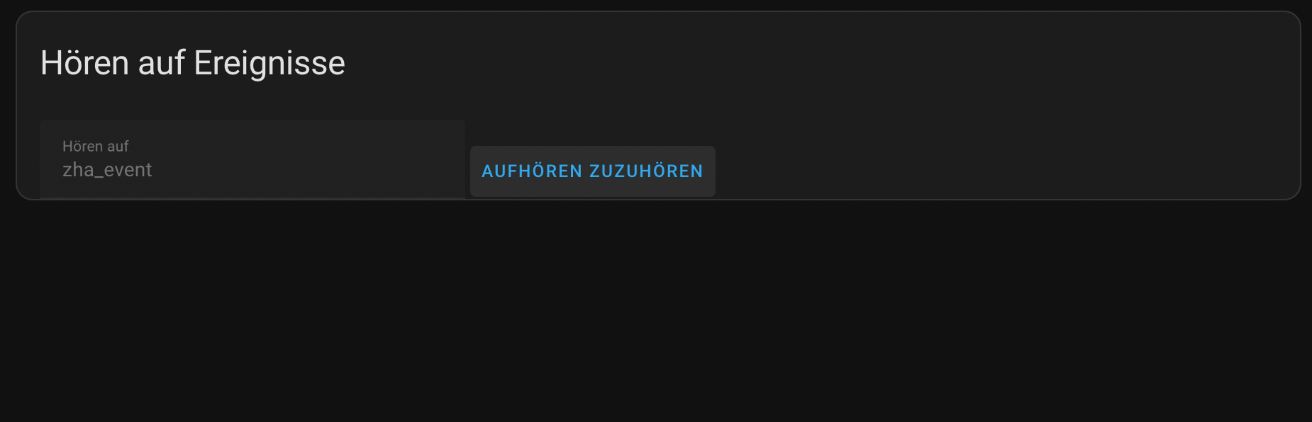

Bei ZHA schimpft es sich zha_event
@darki ansonsten kannst du auch mal nach einen passenden Blueprint für den Shortcut Button und ZHA suchen.

Danke für Eure Tipps. Ich komme leider nicht weiter :( Ich glaube der wird auch nicht korrekt erkannt, wenn er die Batterie nicht anzeigen kann, oder?
Wenn ich auf zha_events lausche, dann bleiben die Einträge aus.
Ich habe dann ein Blueprint gefunden und importiert (https://community.home-assistant.io/t/z ... ton/261936). Wenn ich das dann nutze (testweise mal eine Steckdose damit geschaltet), wird der Button erkannt und ich kann es einrichten, wenn ich dann aber speichere, dann erscheint die Automation nicht in der Übersicht und scheint auch nicht da zu sein (wenn ich drücke passiert nix)
