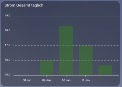

Hallo @Einstein und herzlich Willkommen bei den SmartHome for Dummies. :D
Schwärmt Dir sowas vor?
Strom täglich.png (41.07 KiB) 2914 mal betrachtet
Das wäre die Apexchart Card aus dem HACS
type: custom:apexcharts-card
graph_span: 5d
span:
  end: day
header:
  show: true
  title: Strom Gesamt täglich
series:
  - entity: sensor.hauptstromzahler
    type: column
    color: green
    opacity: 0.5
    group_by:
      func: diff
      duration: 24h
Btw: Das Energie Dashboard liefert die aber auch die Tageswerte out of the box.

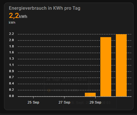

ich hab für den Energieverbrauch in meinem Arbeitszimmer mal deinen Code übernommen:
graph_span: 168h
header:
  show: true
  title: Energieverbrauch in KWh pro Tag
  show_states: true
  colorize_states: true
series:
  - entity: sensor.shellyplug_1_switch_0_energy
    type: column
    curve: stepline
    min: 0
    group_by:
      func: diff
      duration: 1d
yaxis:
  - min: 0
was bei der Auswertung garnicht passt: offensichtlich werden die Werte auf der Zeitachse in falscher Reihenfolge angezeigt.
Der Kleine Balken (angeblich von 28.) kam erst heute Nachmittag dazu und wächst jetzt langsam.
Was auch auffällt: die 24 Stunden zählen nicht von 0-24 Uhr sondern anscheinend von etwa 15 Uhr bis 15 Uhr (um die zeit hab ich vorgestern das Chart erstellt bzw die Energiemessung aktiviert.
Frage: wie bekomme ich die richtige Reihenfolge hin und wie kann ich von 0-24 Uhr messen?
