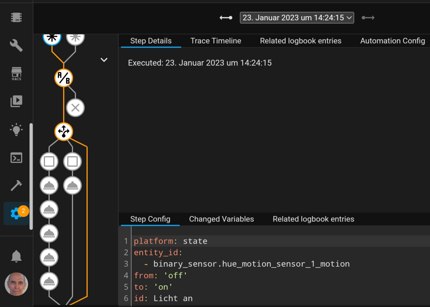

Irgend etwas passt noch nicht. Die Automatisierung geht nicht in die Auswahl (siehe Anhang). Ausgelöst wird sie aber.
Re: Automatisierung nur einmal ausführen
Welchen Status hat bzw. hatte Dein Helfer input_boolean.fruehstueck_we zum Zeitpunkt als die Automatisierung durch den BM ausgelöst wurde.
Ich würde behaupten, dass dieser aus war und die Bedingung
input_boolean.fruehstueck_we = on, somit nicht erfüllt war.

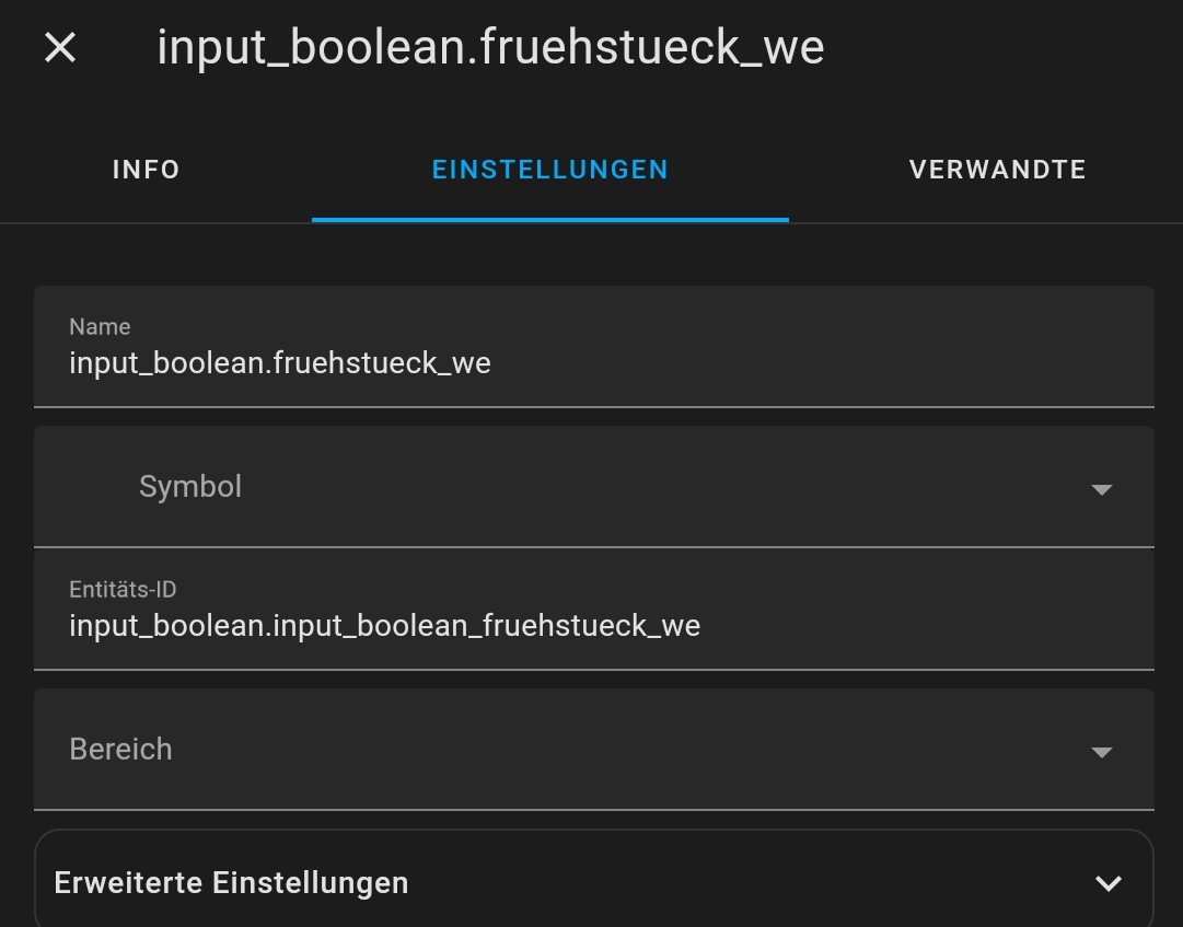

Osorkon hat geschrieben: Mo 23. Jan 2023, 15:00
Und schlimmer. Ich habe beim Namen des Helfer die Bezeichnung aus der yaml genommen. Und HA setzt wohl noch was davor.
Ich habe gerade einen Helfer mit dem Namen "fruehstueck_we" erstellt. Und nun löst er aus. Wieder was gelernt. Danke.
input_boolean ist die Domain.
Wenn Du dem Helfer jetzt den Namen Fruehstueck WE vergibst,
entsteht draus die Entität input_boolean.fruehstueck_we
Wenn du dem den Namen input_boolean.fruehstueck_we vergibst,
entsteht draus die Entität input_boolean.input_boolean_fruehstueck_we
Dabei werden alle Sonderzeichen (ä,Ö,Ü,ß, etc) entfernt und Leerzeichen, ".", "-" durch "_" ersetzt und alle Großbuchstaben werden zu Kleinbuchstaben.
