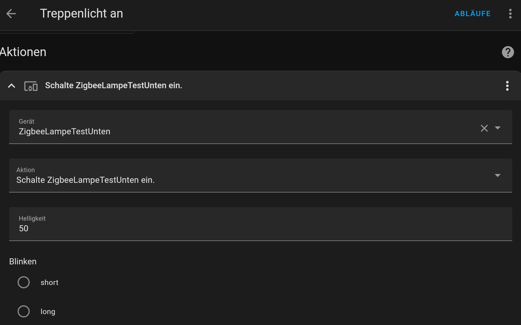

Ich habe eine Zigbee- Lampe in einer Automatisierung. Leider kann ich da nur die Helligkeit einstellen. Die Farbtemperatur ist scheinbar immer so, wie sie bei "normaler" Nutzung war. Gibt es da eine Lösung?

Nutze als Aktion Dienst ausführen.
Dann als Dienst light_turn_on
Wähle eine Entität aus, nicht ein Gerät!
Dann stehen Dir alle Möglichkeiten zur Verfügung :D
