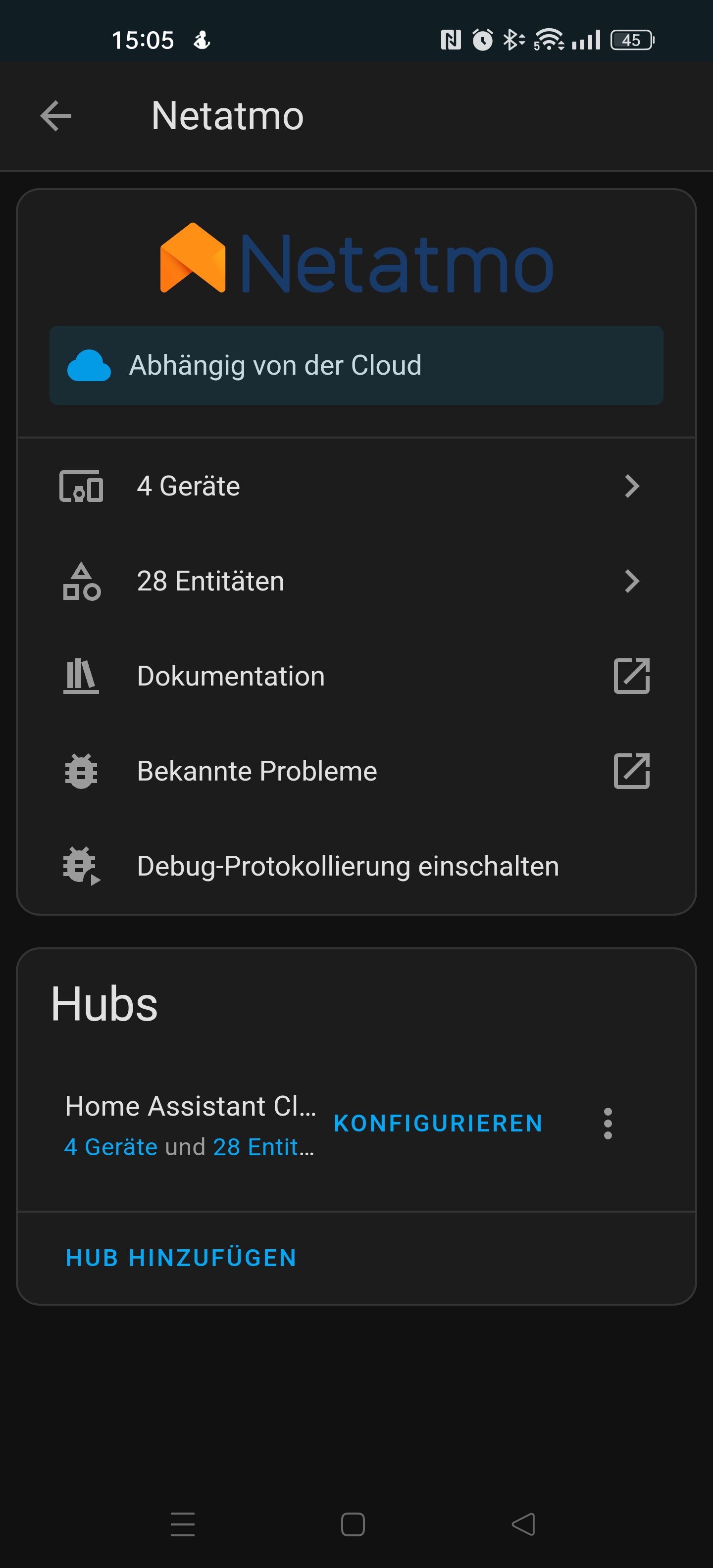

Ich würde gerne die Daten meiner Netatmo Wetterstation (Innen- und Außenmodul) in mein Home Assistant integrieren.
Ich hab die Netatmo Integration installiert - wenn ich da ein Gerät hinzufügen will:
  • geht das nur mit einer 'public' Wetterstation in einem durch Koordinaten begrenzten Bereich ! ???
  • scheint die Integration über die "Home Asistant Cloud" zu laufen .. kostenpflichtig ??
Ich möchte weder eine kostenpflichtige Cloud noch irgendwelche 'public' Sensoren - ich möchte nur die Daten meiner Wetterstation!.
Mach ich da was falsch? wie kann ich die Integration realisieren ?

Nach Installation der Integration Netatmo musst du dich unter "Einstellungen" einloggen und (soweit ich mich erinnere) dich auf der Website mit deinem Account anmelden und den Zugriff autorisieren. Das Ganze läuft über die Netatmo-Cloud. (Die Netatmo funktioniert leider nicht lokal). Dann solltest Du alle Sensoren angezeigt bekommen.
Die Integration läuft definitiv ohne die kostenpflichtige nabucasa-HA-Cloud.

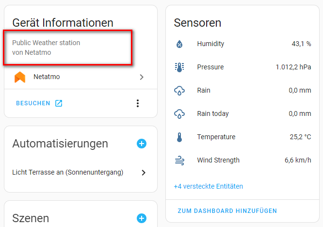

Ich bekomme dann aber nur den Durchschnittswert von allen public Wetterstationen innerhalb eines durch Koordinaten definierten Bereichs.. aber nicht von MEINER Station. Natürlich auch nicht von meinem Innenmodul
Re: Integration Netatmo Wetterstation
So sieht meine Geräteinfo aus.... also nur public

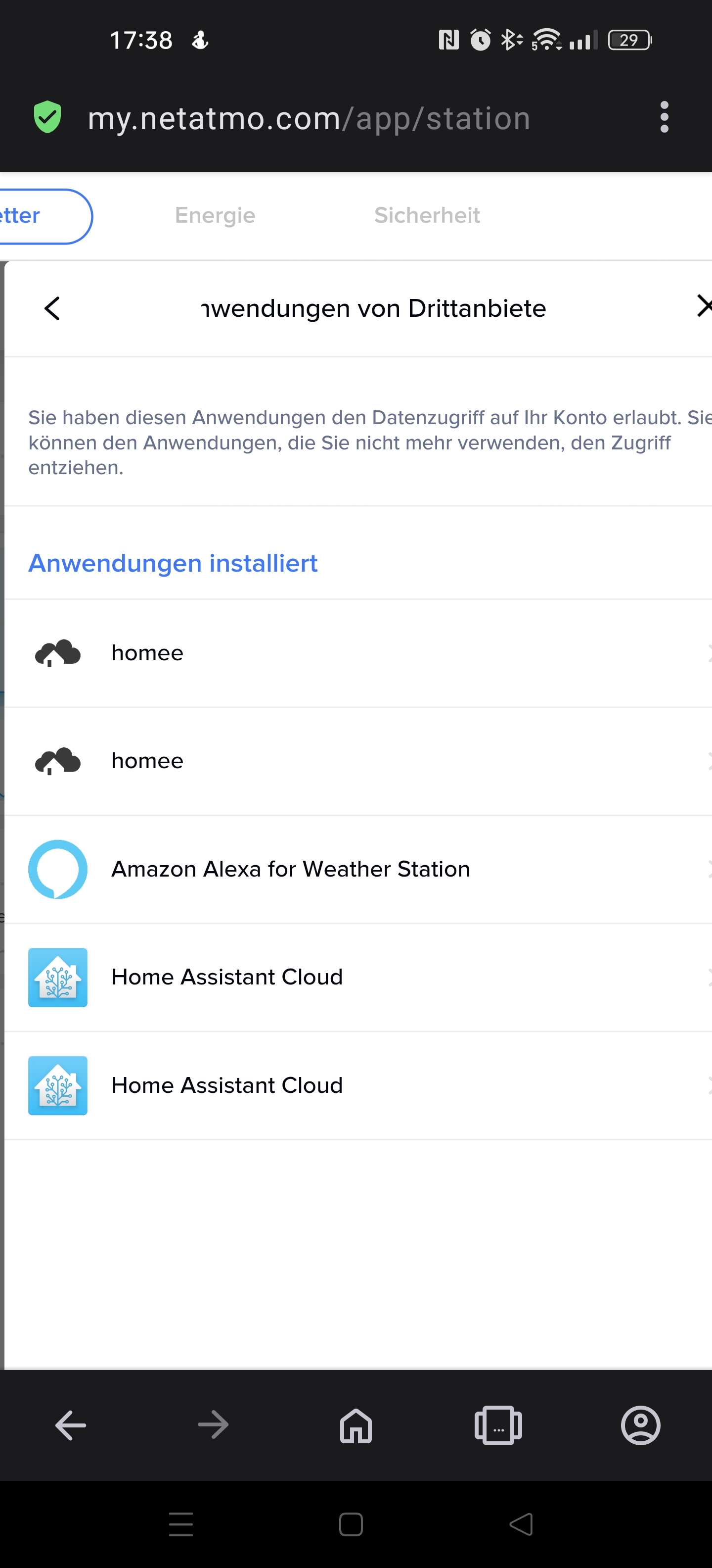

Du musst ebenfalls in der Netatmo Webapp Homeassistent hinzufügen. Wie sieht das bei dir dort aus?
HA fehlt in der Liste :shock:
Mal sehn wie ich das da hinzufügen kann

@Tobi - ich bin tatsächlich ein Dummie... :?
Ich habe bei Netatmo 2 Accounts und in HA den falschen für die Konfiguration genommen.
Macht man es richtig, geht alles sooo einfach. :D
Den letzter Tipp hat mich aber auf die richtige Spur gebracht... nochmal DANKE dafür !!
