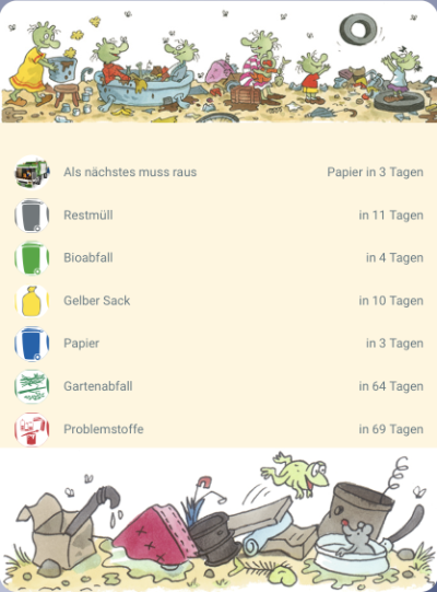

Re: wastecollection button-card
Meine Abfuhrkalender Karte ist ein wenig verspielter und kommt ohne Custom Karten aus. :D
War so ziemlich das erste was ich in Home Assistant Richtung Dashboard gemacht habe.

Der Abfallkalender ist bei mir eine Kombination aus entities und picture Karte.
type: entities
style: |
  ha-card {background: RGB(255, 246, 222); }
header:
  type: picture
  image: local/bilder/Olchis.png
  tap_action:
    action: call-service
    confirmation: true
    service: script.erinnerung_muell
entities:
  - entity: sensor.next_waste_collection_daysto
    image: local/bilder/muellauto.png
    hold_action:
    name: Als nächstes muss raus
  - entity: sensor.waste_collection_waste
    image: local/bilder/restmuell.svg
  - entity: sensor.waste_collection_bio
    image: local/bilder/bio.svg
  - entity: sensor.waste_collection_plastic
    image: local/bilder/gelbersack.png
  - entity: sensor.waste_collection_paper
    image: local/bilder/papier.svg
  - entity: sensor.waste_collection_garden
    image: local/bilder/garten.svg
  - entity: sensor.waste_collection_hazard
    image: local/bilder/schadstoffe.svg
state_color: false
show_header_toggle: true
footer:
  type: picture
  image: /local/bilder/Olchis2.png
  tap_action:
    action: none
  hold_action:
    action: none
theme: solarized_light
