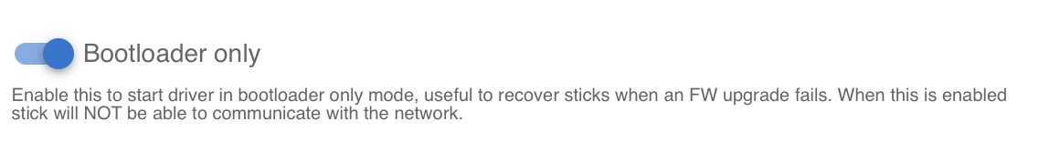

Einfach im ZWave JS Control Panel unter Settings -> Z-Wave die Option Bootloader only aktivieren.
Bootloader only Option
Bildschirmfoto 2023-08-21 um 20.12.10.png (30.79 KiB) 2637 mal betrachtet
Danach das Firmware update nochmals durchführen. Und alles ist wieder gut. :D
