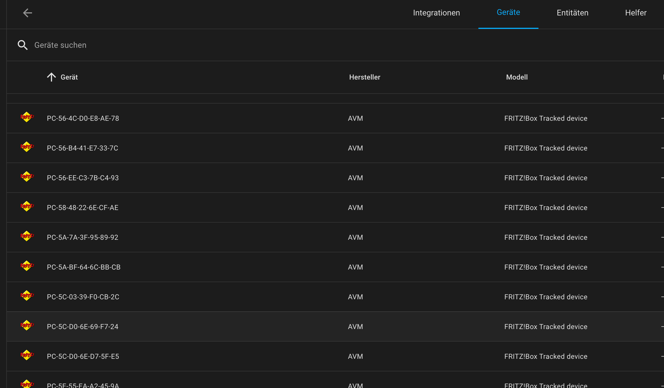

bei mir hat offenbar die FritzBox Integration einmal versagt, ich habe auf einmal ca. 350 "PC-xx-xx..." Geräte in meiner Liste - die existieren alle nicht auf der FritzBox.
Wie kann ich die jetzt alle in einem Rutsch au der Geräteliste löschen?

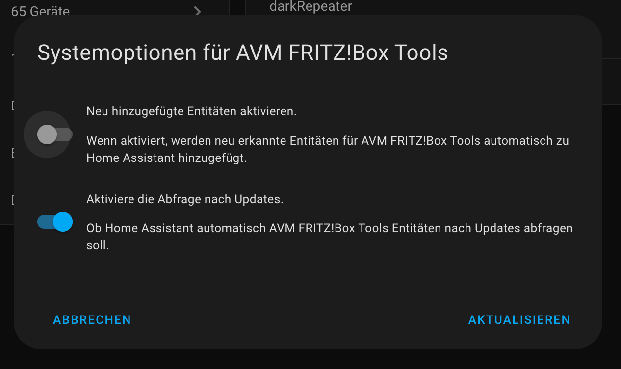

Ich hab erstmal das "Einbinden bei neu" deaktiviert (weiß aber nicht wie ich dann manuell was dazu nehme) und muss dann wohl mal die Integration neu machen

Ich habe die zweite Option aktiv, damit der Zustand meiner Netzwerkgeräte abgeholt werden kann (keine neuen Geräte). Die Option habe ich nach Testen heute Morgen aktiviert und seitdem sind 28 "PC-" Geräte hinzugekommen.
Theorie: offenbar erzeugt eine Abfrage ein solches "Gerät" im Addon. Im Log der Box stehen diese auch, tauchen aber nicht bei den Geräten auf.

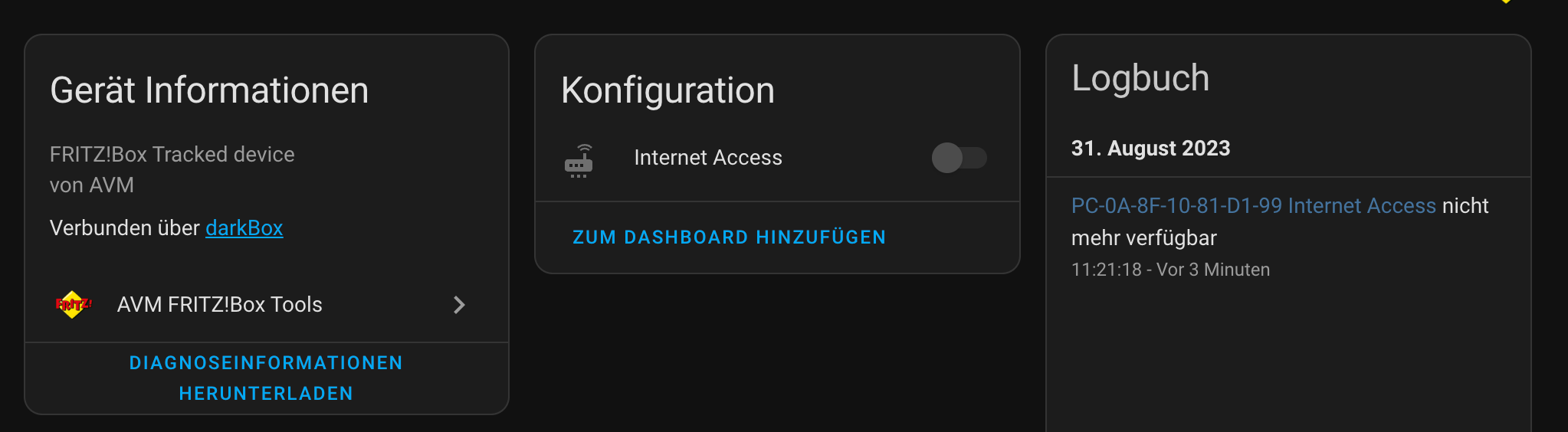

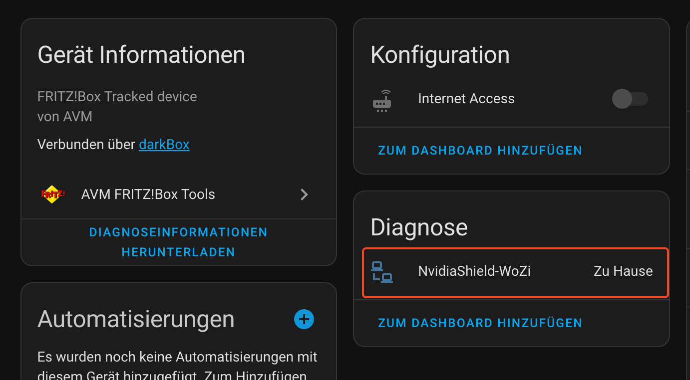

Bei den PC fehlt auch immer die "Diagnose-Kachel" wo ich ja unter anderem den Zustand der aktuellen Anmeldung habe, die bei den "normalen" Geräten immer drin sind

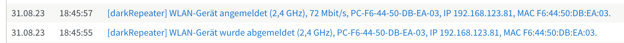

Ja, das sieht dann so aus in den Logs, angemeldet für 2-3 Sekunden. Die tauchen aber nicht als "echte" bekannte Geräte auf. Ich kann zwar nicht danach filtern aber es scheinen immer Anmeldungen am Repeater zu sein.
