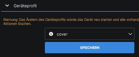

Hab für einen Rollladen einen Shelly Plus 2PM eingebaut. Im Vergleich zum alten Shelly 2.5 fehlt aber hier der cover mode oder mach ich gerade was falsch?

Fehlt wo? In der Firmware des Shelly oder bei der Einbindung in HA? Ich habe zwar keine Plus 2PM, aber Du musst den Mode beim Shelly (über WebGUI und/oder App) ja auch entsprechend einstellen, sprich auf Cover Mode stellen. Sofern Du das gemacht hast sollte der Shelly bei HA auch per Shelly Integration und Cover vorhanden sein. Falls das nicht der Fall sein sollte fällt mir spontan dazu leider auch nichts weiter ein.
Re: cover mode fehlt bei Shelly Plus 2PM?
Fehlt in HA, in der App wäre der Type "cover"
