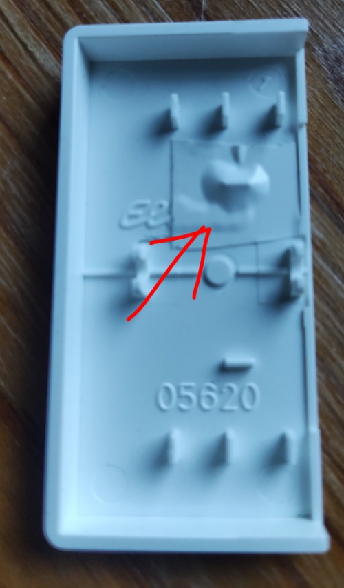

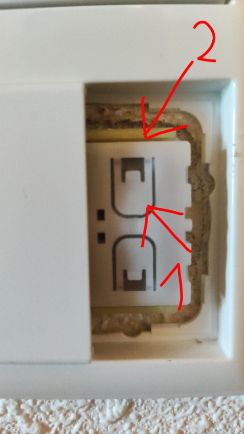

Also Wippe ab und nochmal genauer betrachtet.
Händisch gedrückt (Auslöser 1+2 siehe Foto FT55) und Licht ging an.
Nach mehrere Versuchen und testen war klar, das die Wippe etwas "modifiziert" werden musste. Scheinbar reichte der Kunstoffbetätiger von der Höhe nicht mehr aus. Etwas Isoband (Siehe Foto Wippe) führte dann zum Erfolg. Läuft wieder wie am ersten Tag.
