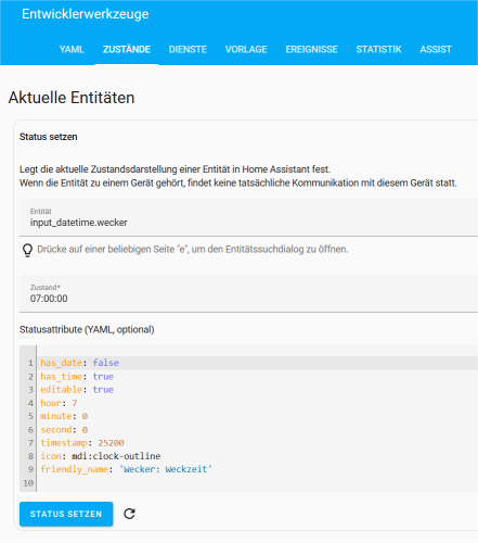

Die Weckzeit ist in einem Helfer gespeichert, dessen Eigenschaften sind:
Nun will ich noch 30 min vor der Weckzeit die Heizung anschalten. Wie kann ich das realisieren?
Gebe ich unter Entwicklerwerkzeuge>Vorlage {{states('input_datetime.wecker') }} ein, wird mir 07:00:00 und Ergebnistyp: string angezeigt.
Habe dort mal {{states('input_datetime.wecker') - 00:30:00 }} und {{states('input_datetime.wecker' - 00:30:00) }} probiert, aber beides liefert nur einen Fehler. Wie errechne die 30min frühere Zeit?

state_attr('input_datetime.wecker', 'timestamp')
liefert den Timestamp in Sekunden.
