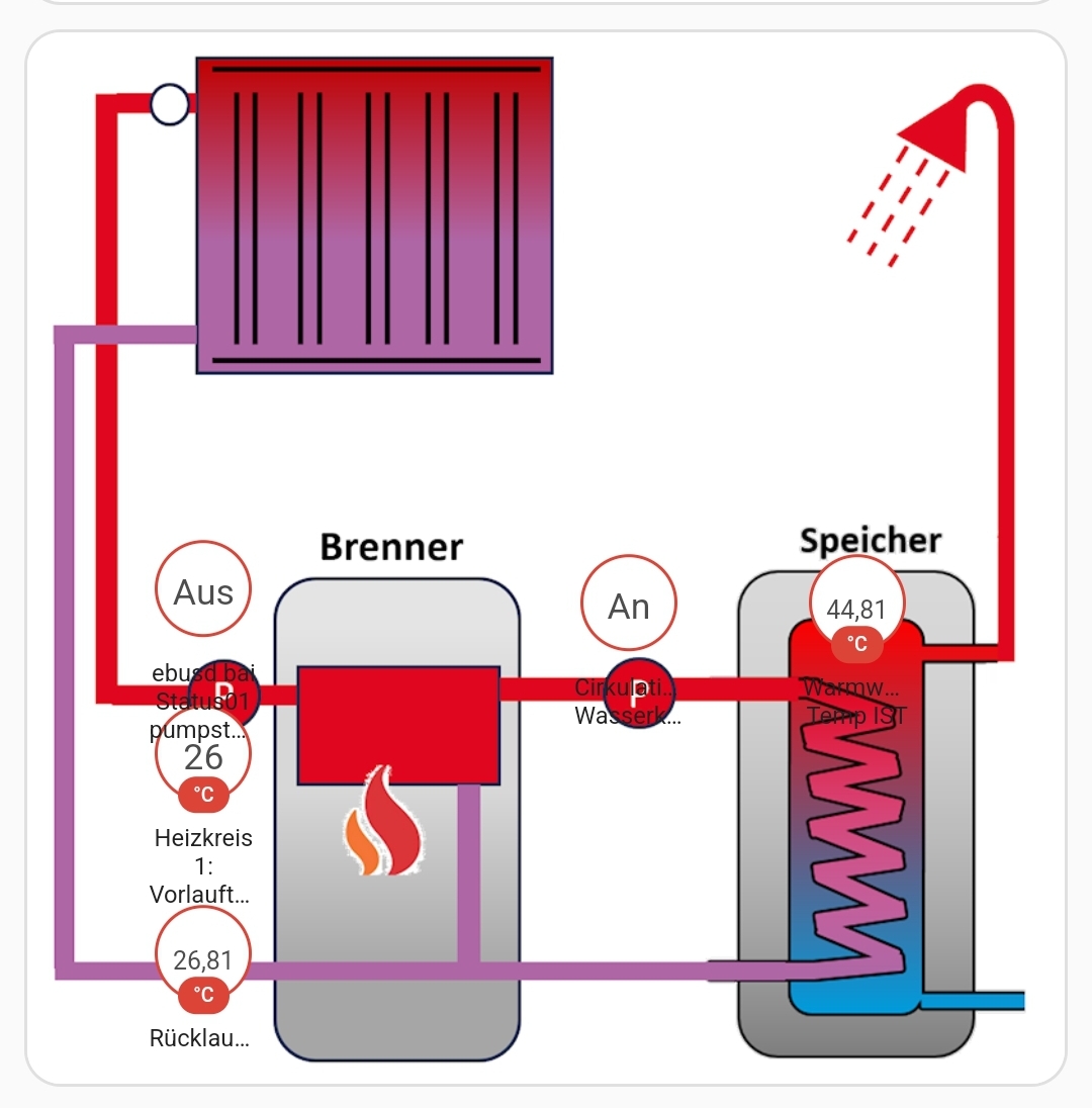

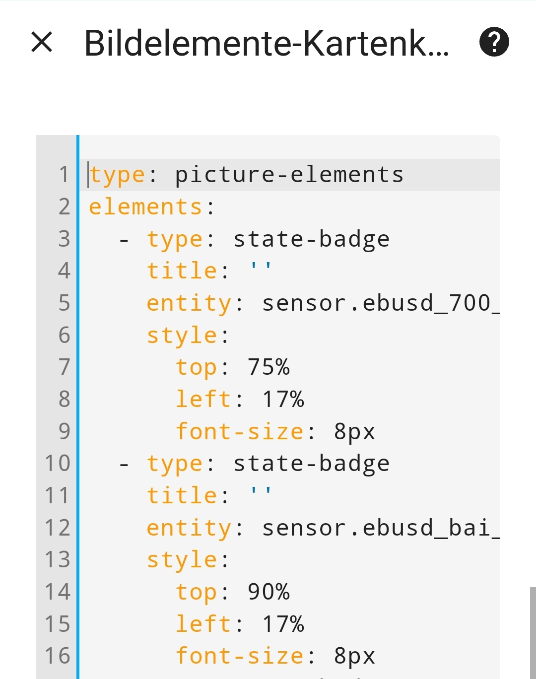

Nach langem Kampf habe ich es geschafft, meine Vaillant Therme über einen EBUS Adapter in HA zu integrieren.
Jetzt möchte ich den ein oder anderen Wert über eine Picture Elements Card visualisieren.
Leider wird bei den State-badges noch der Sensor Name angezeigt. Wie kann ich den ausblenden?

Ja, hab ich, brigt aber auch nicht das Ergebnis, das ich mir vorgestellt habe...

ich selber arbeite zwar nicht mit Picture Elements Cards aber nach einer kurzen Suche per Google scheint das was in der HA Docu zu state-badge steht https://www.home-assistant.io/dashboard ... -elements/ nicht zu funktionieren. D.h. bei title ein "Set to null to hide." zu setzen hat keinerlei Auswirkungen. Andere User haben sich damit beholfen die Anzeigehöhe (height: xx%) entsprechend zu reduzieren, sodass der Sensor-Name dann nicht mehr angezeigt wird.
Hier mal auf die Schnelle ein Beispiel wo über das Icon ein Kamerabild aufgerufen wird.
type: picture-elements
elements:
  - type: state-badge
    entity: camera.ad110_dahua_haustur_main
    style:
      top: 28%
      left: 40%
      height: 11%
      overflow: hidden
image: https://demo.home-assistant.io/stub_config/floorplan.png
height habe ich z.B. auf 11 % reduziert und somit ist der Sensor-Name nicht mehr sichtbar.
Es gibt wohl auch noch andere Lösungsansätze ('--ha-label-badge-title-font-size': 0em) Die Info dazu stammt von hier: https://community.home-assistant.io/t/h ... /134418/17

@Jim_OS - super, danke der zweite Lösungsansatz hat es gebracht !
