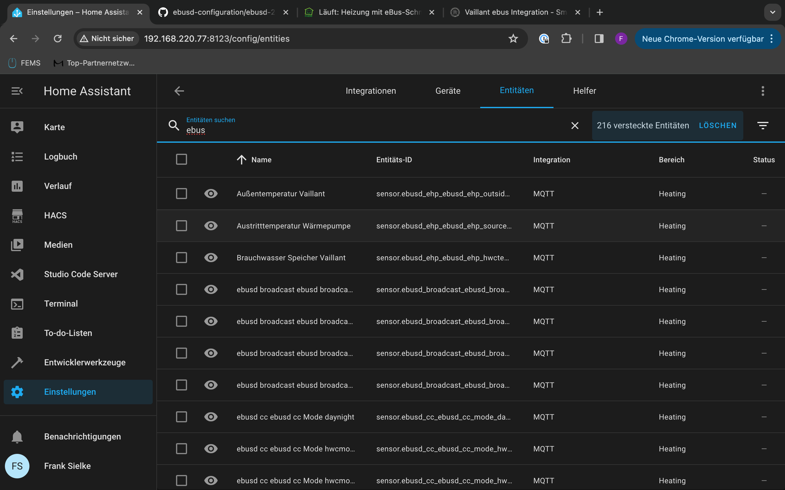

Ich kämpfe gerade mit meiner ebus integration und benötige Hilfe:
Ich habe mir einen ebus-Adapter hier besorgt ( https://adapter.ebusd.eu/v5/ )
Flashen und mit dem Netzwerk verbinden war kein Problem
Über ein AddOn von Luks Grebe ( https://github.com/LukasGrebe/ha-addons ) wurden automatisch dutzende von neuen Entitäten in HA angelegt, die mir die Werte von meiner Vaillant EcoCompact darstelllen.
Einige Sensoren/Entitäten sind vom Namen her selbsterklärend, andere erschließen sich mir nicht bzw. das was ich suche, finde ich nicht (z.B. den Wasserdruck oder den Status vom Brenner). Kann mir da jemand Tipps geben bzw hat das selbst so implementiert?
Heute hab ich versucht den Energieverbrauch in einem Dashboard abzubilden. Entsprechende Sensoren werden über den ebus dargestellt - leider haben die Werte keinen Zusammenhang mit den Werten die ich direkt am Display der Heizung ablesen kann. auch hier benötige ich eure Hilfe

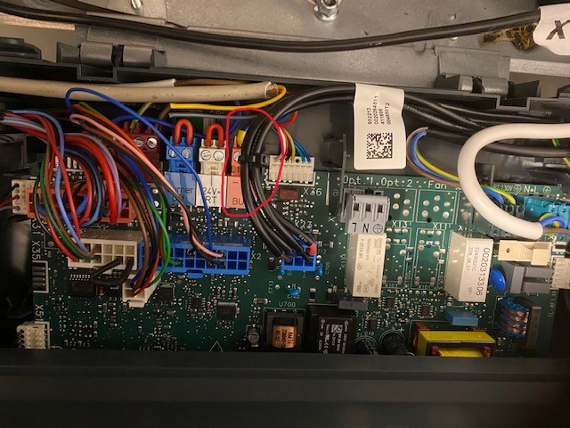

bin hier neu, da ich mit meinem EBUS Adapter und meiner Vaillant Therme VCI 20/26CS/1-5 nicht weiterkomme. Ich habe mir den EBUS Adapter 5 bestellt und an meinen HA angeschlossen. Das Addon EBUSD und den Mosquitto Broker habe ich auch zum Laufen bekommen.
Der EBUS Adapter ist über USB angeschlossen und auch als serielle Schnittstelle im easi-Interface / EBUS-Addon parametriert.
Ich bekomme im Log immer wieder die gleiche Fehlermeldung:
2024-01-03 19:11:24.809 [bus error] device status: missing enhanced byte 2
Da ich an der Vaillant Therme nur eine Chance habe, an den EBUS zu kommen (über die rote Klemme Bus), habe ich keine Ahnung, was man noch machen kann, damit der EBUS Adapter mit dem Vaillant Gerät spricht.
Hat da jemand noch ne Idee? Ich hatte an der Klemme des Adapters schon Polarität getauscht und ca. 21V gemessen - an der Verkabelung kann es also nicht liegen 😒 Laut Vaillant Schaltplan wird an die Busklemme ein externer Regler über EBUS abgeschlossen, eine andere Möglichkeit gibt es leider nicht.
download/file.php?mode=view&id=1515
Bild von der Platine der Therme mit Busklemme
Re: Vaillant ebus Integration
Über USB ??
Ich gehe davon aus das nur wifi oder lan geht...

ich (Malermeister) versuche mein Vaillant Wärmepumpe VWS81/2 über den Ebus zu steuern/auszulesen.
Aufbau: Esera Ebus Koppler Ethernet auf Home Assistant (MQTT)
Das Auslesen klappt soweit. Ich bekomme einige Daten bzw. auch viele.Nur hätte ich die gerne mit den CSV von John30 abgeglichen. Und kann mir jemand sagen ob und wie ich eine Speicherladung anschieben kann.
Hintergrund ich möchte den überschüssigen PV Strom nutzen um meinen Speicher 700ltr während der Sonnenstunden soweit wie möglich zu laden.
Über Eure Hilfe würde ich mich freuen.
