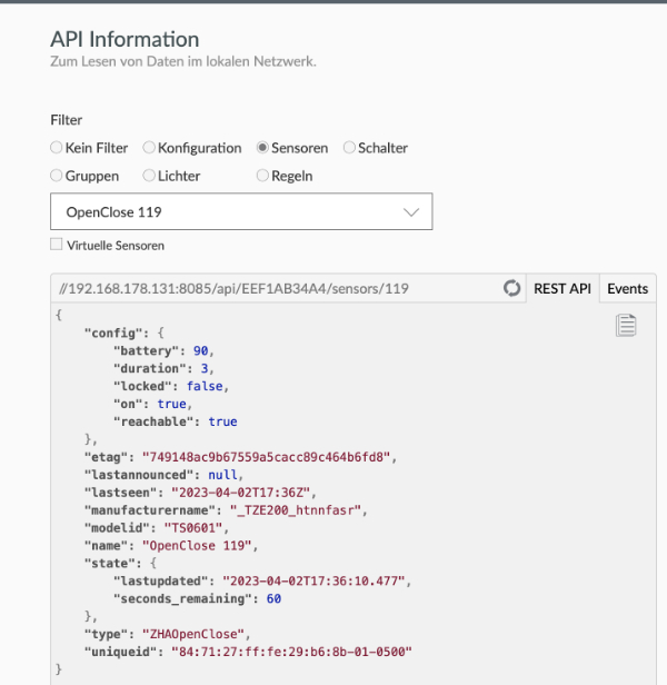

Mit der deCONZ Version 2.21.2 ist es nun möglich den Ausschalttimer, welcher standardmässig auf 1 min eingestellt ist, zu konfigurieren.
Ebenfalls wird nun der on/off Status korrekt zurückgemeldet.
Die Konfiguration der Timers erfolgt über den Dienst deconz_configure.
Das Gerät hat einen Schalter und einen Batterie Sensor. Der Konfigurationsparameter "duration" erfolgt über den Batterie Sensor.
Die möglichen Konfigurationsparameter findet ihr wie gewohnt in Phoscon unter API Informationen.
API Informationen.jpg (103.29 KiB) 2849 mal betrachtet
Über die Entwicklungswerkzeuge könnt ihr den Parameter duration wie folgt ändern. Hier wird duration auf 3 min eingestellt

Bei mir wird Der Lidl-Bewässerungscomputer in Deconz als Lichterkette angezeigt. Ist das bei dir auch so?
Woher kommt der Screenshot "API Information"? Diese Ansicht kenne ich gar nicht. Gibt es die im Deconz-Addon, oder wie kommt man da dran?
Aus der Phoscon App diese nutzt Du ja um Deinen Geräte zu verwalten.
Diese ist ja zugänglich / Vorhanden egal ob Du deCONZ Stand Alone oder als Home Assistant Addon verwenden tust.
Die API Informationen findest Du unter
Hilfe -> API Informationen.

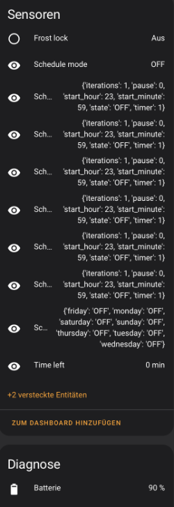

Bin grad dabei mir ZigBee2MQTT anzuschauen und habe mir eine kleine Test Umgebung aufgebaut.
Darunter grad eben auch den LIDL Bewässerungskomputer in ZigBee2MQTT angelernt.
Da merkt man richtig, dass deCONZ was die Integration von exotischen Geräten angeht, ein wenig hinterher hinkt. ;)
Steuerelemente und Sensoren deCONZ
Steuerelemente und Sensoren ZigBee2MQTT
Einen ausführlichen Vergleich, deCONZ vs. ZigBee2MQTT werde ich mal nach einen längeren Test mit ZigBee2MQTT abgeben.
