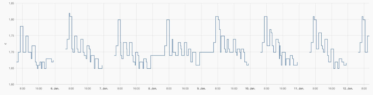

Mir sind gerade noch Sensoren eingefallen, die vielleicht länger als .-) eine Woche auch für mich interessant sein könnten. Das ist der gemessene Stromverbrauch von Geräten. Aber das eigentlich auch nur einmalig, um zu sehen wie man das niedriger bekommt. Danach ist es wieder uninteressant denn die Geräte müssen ja trotzdem benutzt werden und wenn jemand eine Lampe morgens einschaltet und erst abends wieder ausschaltet, dann ist es eben so.
Eigentlich könnte ich das alles auch länger als zwei Tage speichern, denn die M.2 SSD vom Pi ist eine 240GB Version (eine preiswertere gab es einfach zu der Zeit nicht) und die ist jetzt gerade einmal mit 18,4GB belegt. Da ist also noch Platz ohne Ende.
Bei einer Sache könnte es vielleicht auch noch interessant sein, das sind die Benzinpreise, um einfach zu sehen, wann immer der günstigste Zeitpunkt ist. Mit zwei Tagen ist das recht kurz. Aber ich sehe gerade, daß ich da auch mehr sehen kann, also stimmt meine Einstellung wohl nicht:
Bildschirmfoto 2022-01-12 um 10.30.46.png (32.36 KiB) 1843 mal betrachtet
Kein Wunder, dort steht auch das hier:
recorder:
  purge_keep_days: 7
Das habe ich wohl irgendwann wieder verändert.
