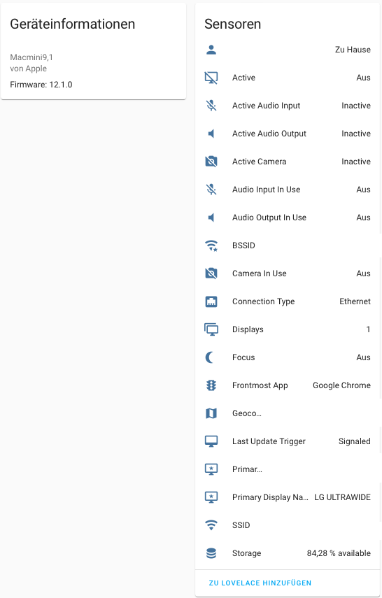

Re: Notify
Friedi hat geschrieben: So 23. Jan 2022, 08:23 anscheinend nicht
Ist denn in HA unter Integrationen/Mobile App das Gerät vorhanden?
Wenn ja sind dann darin alle Sensoren vorhanden?
Bildschirmfoto 2022-01-23 um 09.44.00.png (62.55 KiB) 3398 mal betrachtet

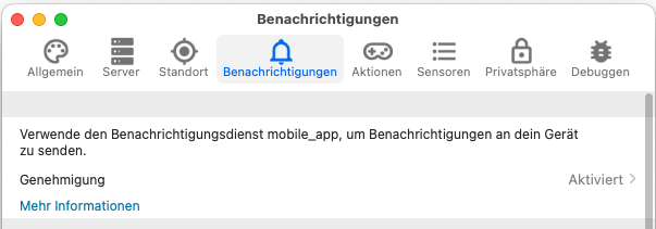

Ist in der mobile App (dieses Bild hier ist von der macOS App, die ja im Prinzip die iPad App ist) der Dienst aktiviert:
Bildschirmfoto 2022-01-23 um 09.41.54.png (32.08 KiB) 3400 mal betrachtet

Ja, alles Sensoren sind da, und natürlich in der App auch alles aktiviert. Die Basics passen soweit. Hab auch schonmal alles neu installiert (App und User)
