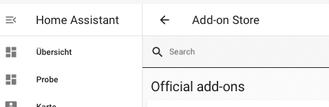

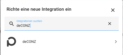

Andreas hat geschrieben: Mi 23. Mär 2022, 08:31 Ich dachte, in HA die Integration installieren, Stick ran, neu starten, Stick einrichten und dann die Geräte. Aber so einfach scheint es nun wohl doch nicht zu sein
Sicher reicht der eine Pi aus, aber Du mußt zwei Dinge installieren. Zum einen das deCONZ Addon und dann noch die deCONZ Integration. Das sind zwei völlig unterschiedliche Dinge!
Das Addon muß über den Addon Store installiert werden:
Bildschirmfoto 2022-03-23 um 08.52.25.png (37.19 KiB) 2762 mal betrachtet
(ich habe bei mir die Quelle für das deCONZ Addon nicht, daher kann ich das nicht zeigen.
Und die Integration über die Integrationen.
Bildschirmfoto 2022-03-23 um 08.51.00.png (14.14 KiB) 2762 mal betrachtet
Ein Addon ist eine parallel zu Home Assistant laufende Software in einem eigenen Container (Home Assistant Core ist auch nur ein Container).
Eine Integration ist nur die Verbindung von irgendetwas außerhalb zu Home Assistant, um die Geräte einzubinden.

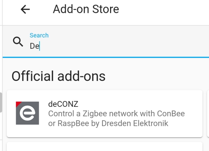

carsten_h hat geschrieben: Mi 23. Mär 2022, 08:49 Sicher reicht der eine Pi aus, aber Du mußt zwei Dinge installieren. Zum einen das deCONZ Addon und dann noch die deCONZ Integration. Das sind zwei völlig unterschiedliche Dinge!
Ist es das richtige Addon?
Das beruhigt mich. Wenn ich es richtig verstehe ist beides im HA "enthalten".

Ja ist das richtige Add On.

Andreas hat geschrieben: Mi 23. Mär 2022, 17:38 Ist es das richtige Addon?
Ja, das sieht gut aus. Dann noch die passende Integration dazu.
Andreas hat geschrieben: Mi 23. Mär 2022, 17:38Wenn ich es richtig verstehe ist beides im HA "enthalten".
In HA enthalten ist nur ZHA, für deCONZ und ZigBee2MQTT gibt es Addon und Integration. Die beiden letzten sind eben eigenständige Softwaren, die nicht nur mit HA, sondern mit beliebigen anderen Sachen zusammenarbeiten.
Aber alle drei kümmern sich darum beliebige ZigBee Geräte einer Software bekannt zu machen im Gegensatz zu den ganzen Herstellerspezifischen, proprietären ZigBee Gatways, von denen ich persönlich gar nichts halte.
