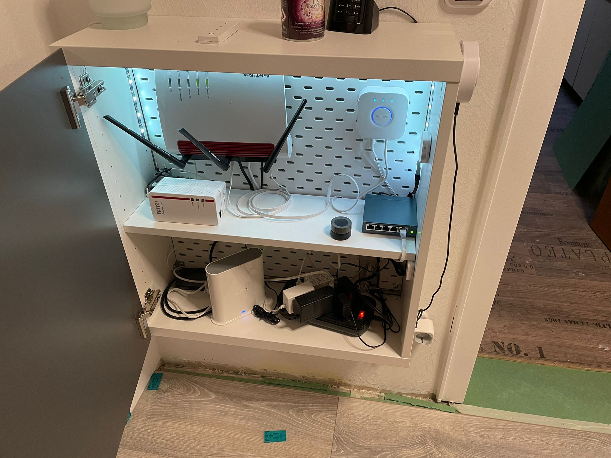

Einen Strip hab ich in meinem Routerschrank der mit einem Tür Sensor verbunden ist :)

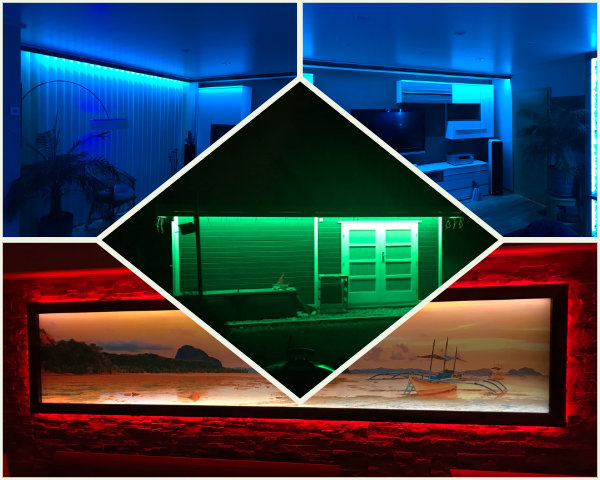

Ich verwende fast ausschließlich hochwertige RGB(W) Strips als Meterware.
Angesteuert von Z-Wave oder ZigBee RGBW Controllern.
In den meisten Fällen als indirekte Beleuchtung.
Weitere Anwendungen:
  • Bettumrandung
  • Bodenleiste Küchenzeile
Seit neusten auch mal was ganz modernes.
Nanoleaf 😀
