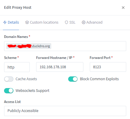

Im NPM erstellst Du dir erstmal einen neuen host.
Dann tust Du in deinem Router den port 80 und 443 auf die IP Adresse von HA und port 81 umleiten.
Anschließend kannst Du in NPM ein Zertifikat für Deine Duckdns Adresse erstellen.

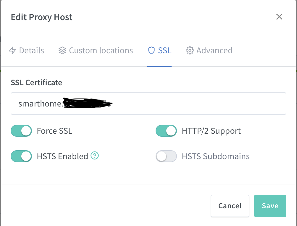

Dann tust Du den zuvor angelegten Proxy host bearbeiten und das erstellte ssl Zertifikat zuordnen.

3. Zertifikat zuordnen

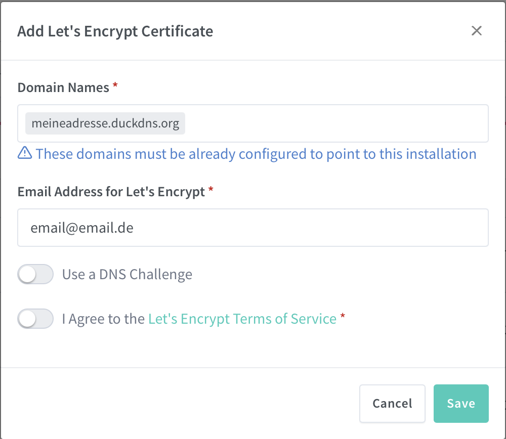

Bildschirmfoto 2021-08-17 um 09.48.53.png (78.41 KiB) 4255 mal betrachtet
2. Zertifikat erstellen
Bildschirmfoto 2021-08-17 um 09.48.21.png (94.33 KiB) 4255 mal betrachtet
1. Proxy Host anlegen
Bildschirmfoto 2021-08-17 um 09.37.35.png (110.1 KiB) 4255 mal betrachtet

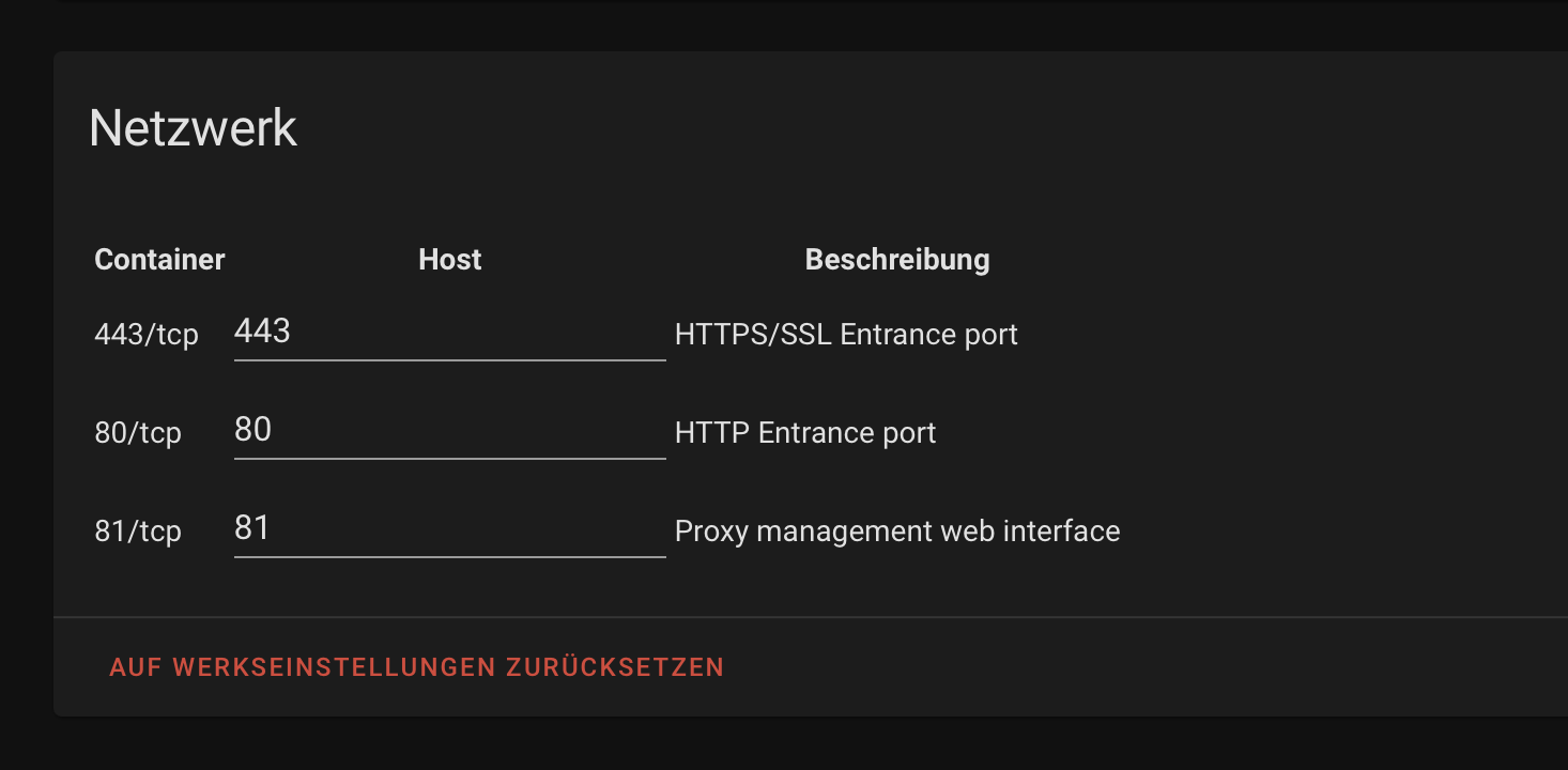

Der Port 81 ist natürlich quatsch. Das ist ja die WEB Oberfläche vom NPM. 🤦‍♂️
In den Reiter Konfiguration (NPM Addon). gibts Du die Ports an für HTTPS und HTTP an. Standard sollte 80 und 443 sein.
Diese Ports musst Du für die IP-Adresse von Home Assistant/NPM weiterleiten.
also
- extern 80 zu IP-Adresse HA Port 80
- extern 443 zu IP-Adresse HA Port 443

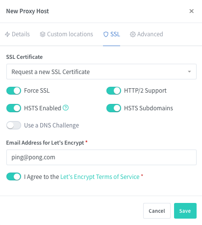

Markus hat geschrieben: Di 17. Aug 2021, 19:32 bei SSL Certificate erscheint nur
myxxx.duckdns.org
alle Schalter auf true
Dieser Dialog sollte bei einem neuen Host so aussehen:
Bildschirmfoto 2021-08-17 um 21.45.57.png (39.1 KiB) 4166 mal betrachtet
Also "Request a new ssl certificate" auswählen, die ganzen Schalter setzen und unten Deine Mail-Adresse eingeben und "I Agree". Und dann "SAVE"
