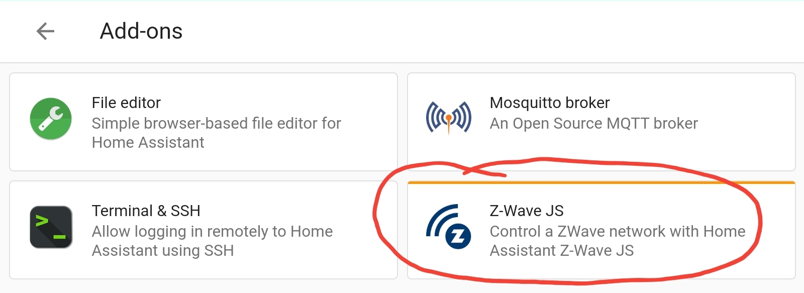

Re: Z-Wave JS Update 0.1.6.0 funktioniert nicht !
Das Zwave JS Add on
Screenshot_20220525-081549_Home Assistant.jpg (174.75 KiB) 1372 mal betrachtet
Ohhh! Alles klar. War tatsächlich der Meinung, das ZWaveJS ein Built in Addon ist und nicht separat installiert werden muss. Somit was neues gelernt, danke. 😀
