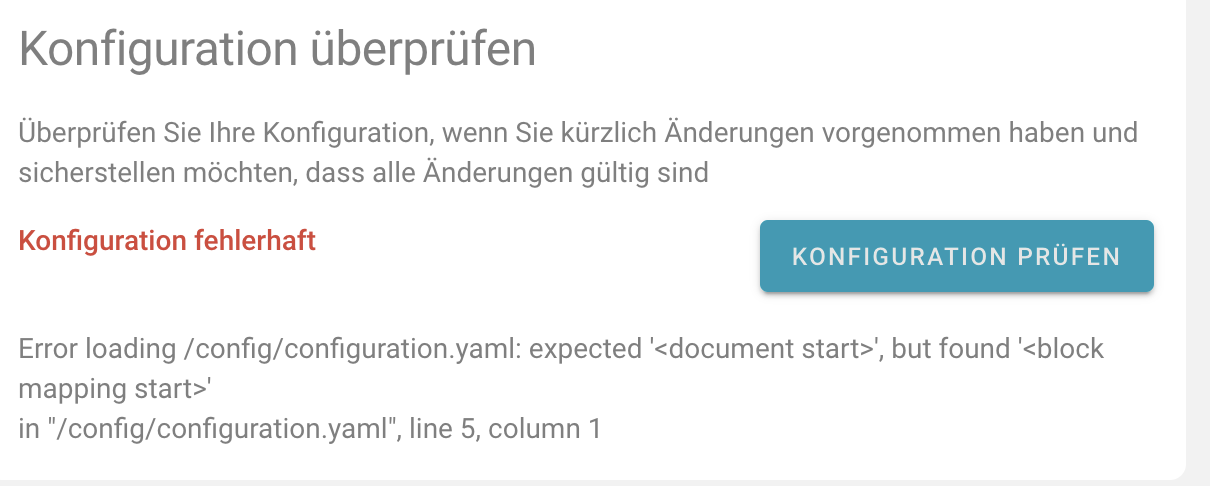

habe heute die kamera.yaml eingefügt nun bringt er immer einen fehler und ich weis nicht was er will.
hier die confic:
homeassistant

hier der Fehler:
Greenshot 2021-08-26 00.53.13.png (81.61 KiB) 1161 mal betrachtet
Re: wo ist der fehler?
Hoddl hat geschrieben: Do 26. Aug 2021, 00:53 homeassistant
Ich weiß nicht, ob das alles ist, aber hier fehlt auf jeden Fall ein ":" dahinter.
Und mache aus
kamera: !include kamera.yaml
camera: !include camera.yaml
bzw.
camera: !include kamera.yaml
Die Yaml Datei kannst Du bennenen wie Du möchtest . Aber die Domain heisst "camera" und nicht "kamera".

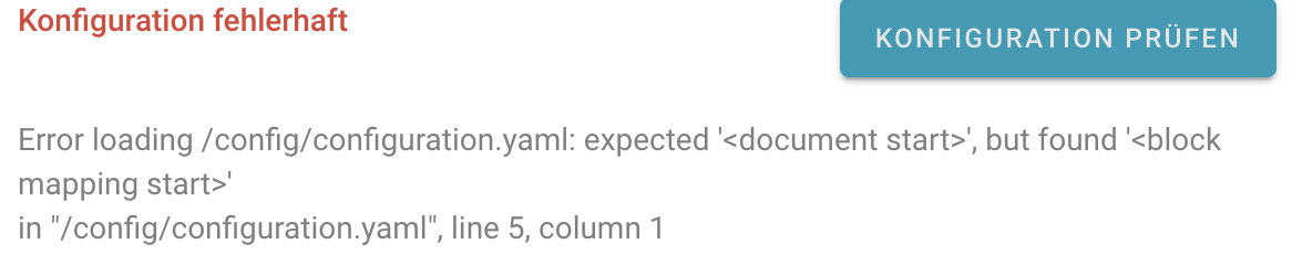

so ich hab das mal jetzt so:
homeassistant.

und immer noch ein fehler:
Greenshot 2021-08-26 13.01.33.png (46.04 KiB) 1150 mal betrachtet
Hoddl hat geschrieben: Do 26. Aug 2021, 13:02homeassistant.
Der "." am Ende muß ein ":" sein, so wie ich das oben auch geschrieben habe. :-)
