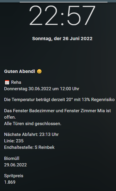

@DirkHH stellst du bitte mal ein screenshot ein. mich würde auch interessieren warum template und nicht zBsp. Atomic Calendar Revive oä. Danke & Gruss

PX80 hat geschrieben: So 26. Jun 2022, 18:57 @DirkHH stellst du bitte mal ein screenshot ein. mich würde auch interessieren warum template und nicht zBsp. Atomic Calendar Revive oä. Danke & Gruss
@PX80 ich lasse mir gewisse Sachen in der "Sidebar" anzeigen. Daher als Template. Gruß Dirk
