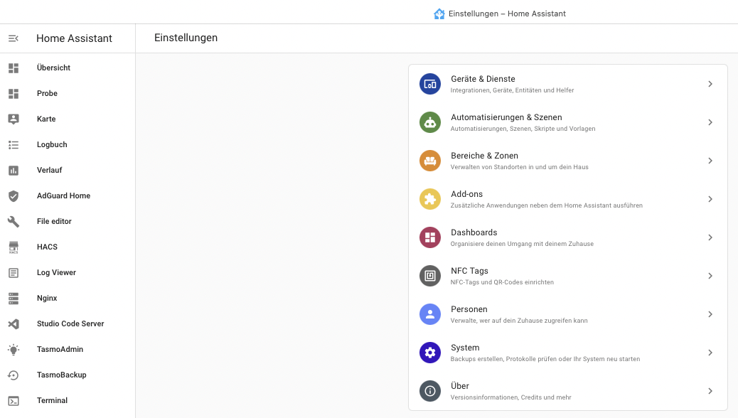

Das Home Assistant Programm auf dem Mac sieht z.B. so aus:
Bildschirmfoto 2022-07-13 um 11.25.01.png (284.66 KiB) 1968 mal betrachtet
und im Browser sieht es so aus:
Bildschirmfoto 2022-07-13 um 11.25.45.png (220.61 KiB) 1968 mal betrachtet
Die Funktionalität ist 1:1 gleich.
