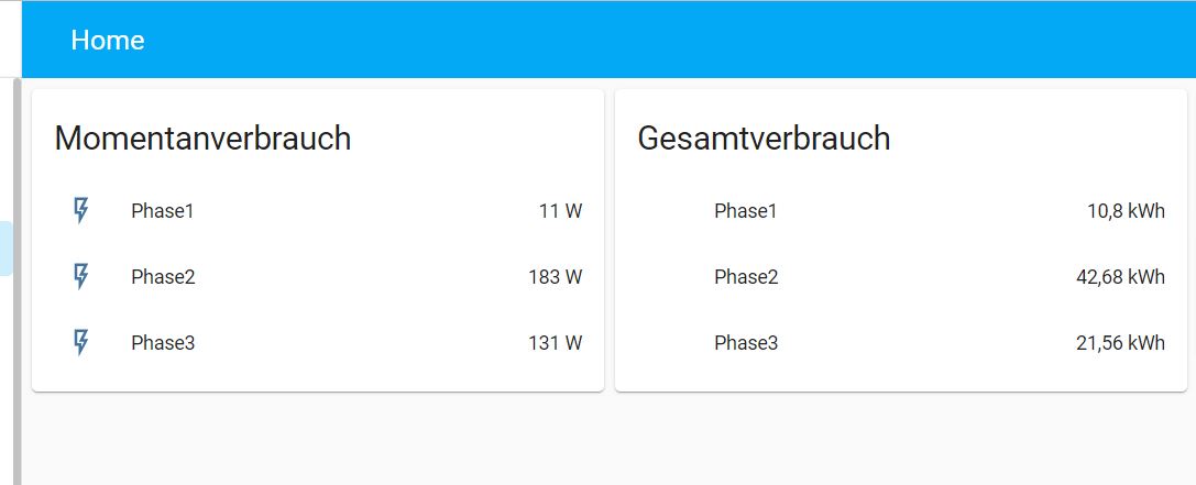

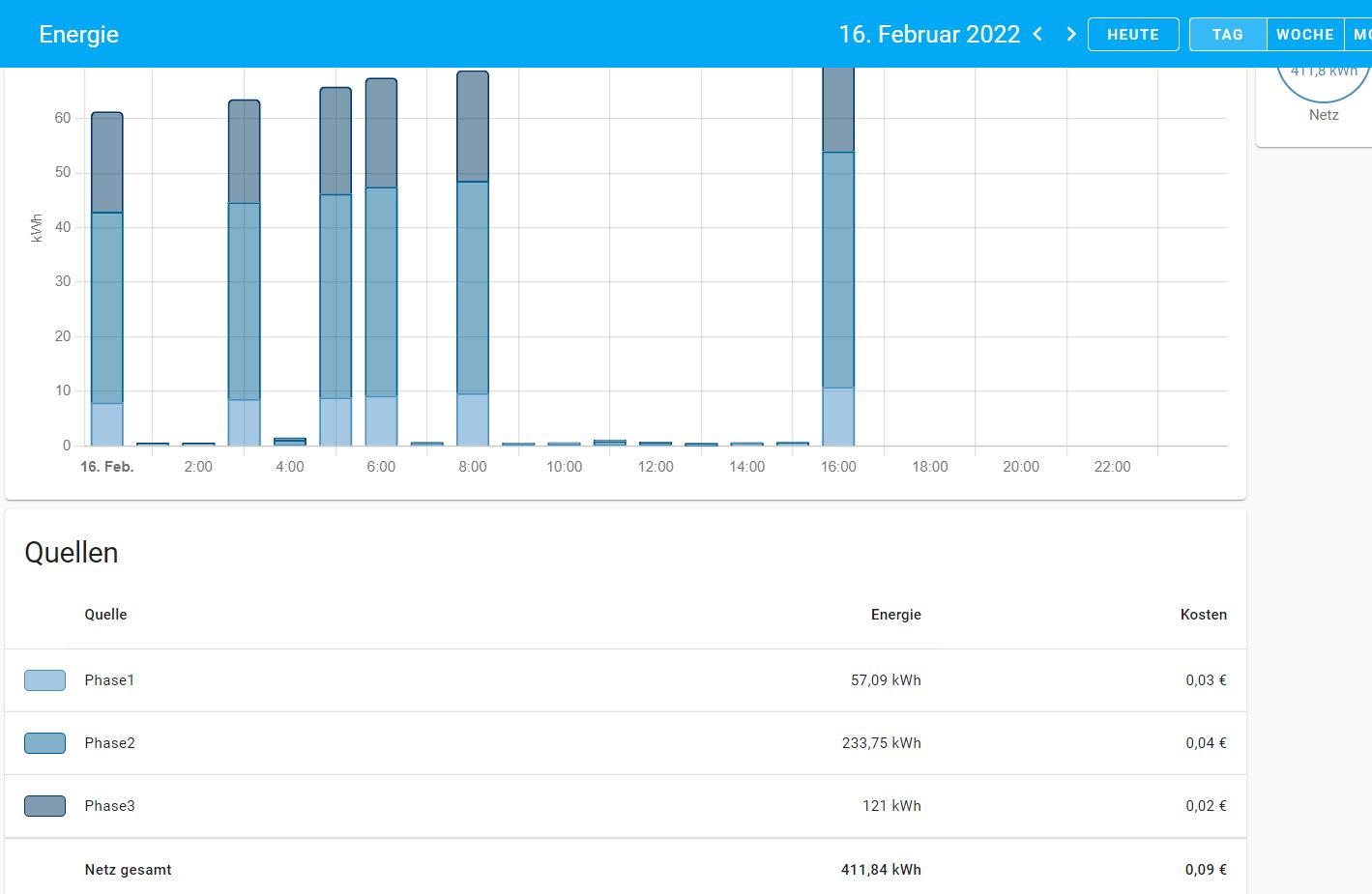

Nun habe ich einen Shelly 3EM seit ein paar Tagen im Einsatz. Den BEitrag von 'nachbelichtet...' habe ich mir angeschaut und festgestellt, dass er mehr Entitäten hat als ich.
Obwohl der aktuelle Verbrauch meiner Meinung nach recht gut angezeigt wird, kommt es im Energie (dingsbums) zu extremen Ausreißern. Wenn ich so viel Energie verbrauchen würde, na prost Mahlzeit!
Woran könnte es liegen? Ich habe nur die 3 Entitäten ..._total_consumption..., also die gleichen, wie im Bild Stromverbrauch1. Dort steht der summierte Wert seit ich den Shelly im Betrieb habe.

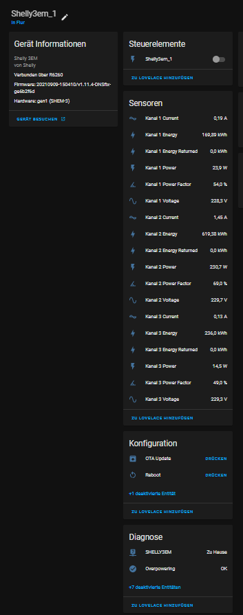

AndreasD hat geschrieben: Mi 16. Feb 2022, 17:11 Ich habe nur die 3 Entitäten ..._total_consumption..., also die gleichen, wie im Bild Stromverbrauch1. Dort steht der summierte Wert seit ich den Shelly im Betrieb habe.
Ich habe hier insgesamt 27 Entitäten in der Shelly Integration.
Davon je Kanal 6 Stück.
Im Bild "Stromverbrauch1.jpg" wird u.a. die momentane Leistung angezeigt,
im Energie Dingsbums musst du die Energy eintragen.
Wenn gewünscht können wir ja mal unsere Einstellungen vergleichen.

Vielleicht zum Vergleich mal die Attribute der Sensoren im Energie-Dashboard:
sensor.kanal_1_energy:
state_class: total_increasing
unit_of_measurement: kWh
device_class: energy
friendly_name: Kanal 1 Energy
Anbei noch die Sensoren die die Integration angelegt hat.
Hoffe das hilft dir irgendwie weiter.

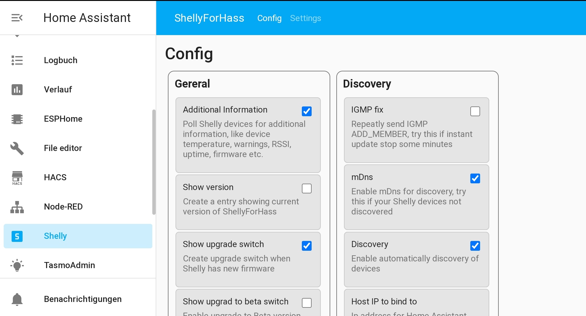

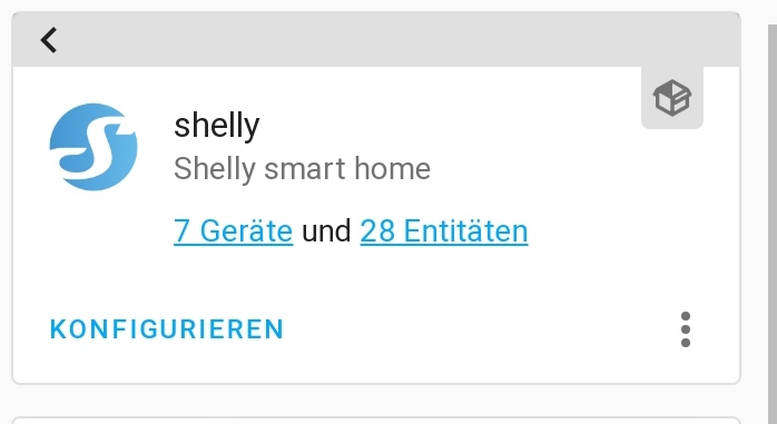

Re: Stromzäler bauen
Ich habe wohl beide. Warum auch immer. Bei der im Bild Shelly.jpg weiß ich nicht so richtig, was ich da überall eingeben muss. Bei der im Bild Shelly.jpg habe ich auch meine Shelly 2.5 und auch alle Entitäten. Aber beim 3EM eben nur die 2 oben beschriebenen.

Ich habe keinerlei Ahnung ob sich die beiden Integrationen vertragen.
Und wie schon gesagt, die "ShellyForHass" benutze ich nicht.
Aus welcher Integration stammen die in deinem Energieboard verwendeten Entitäten?
(sensor.xxx_x_current_consuption und sensor.xxx_x_total_consunption)
Welche Entitäten hast du in der Integragtion laut Bild "Shelly2"?
Ist dort bei den 7 Geräten auch die Shelly3em bei und mit welchen Entitäten?
Was hast du vor, alles so belassen oder dich für eine Integration entscheiden?

Wenn du in der Shelly Integration laut deinem Bild "Shelly2.jpg" auf die 3 Punkte klickst und dann auf Dokumentation,
wo landest du dann?
Dann gehe bitte mal auf (wieder laut deinem Bild "Shelly2.jpg") "7 Geräte" und wenn da die Shelly3em bei ist,
dann da rauf klicken.
Das Ergebnis sollte dann ähnlich aussehen wie mein Bild "Shelle3em_geraet.png" weiter oben in meiner Antwort.
Das kannst du ja mal hier anzeigen.
