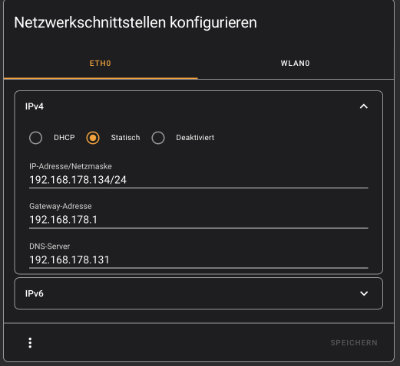

Re: RPI4 - USB Stick oder SSD
Du kannst aber auch eine statische IP direkt in Home Assistant hinterlegen. Dann musst Du aber dafür Sorgen, dass Dein DHCP diese nicht an andere Geräte vergibt.
Also einen IP-Adressen Bereich im Router für den DHCP Server definieren. Und dem PI eine statische IP-Adresse außerhalb des IP-Bereichs vergeben.
Einstellungen -> System -> Netzwerk
Neetzwerkschnittsteelle konfigurrieren.jpg (22.52 KiB) 6745 mal betrachtet
darki hat geschrieben: Di 13. Sep 2022, 22:01
Die IP Adresse legst Du ja im Router fest, nicht im HA selbst.
Eine Adresse, die man im Router festlegt ist aber keine statische IP-Adresse. Denn das Gerät holt sich die IP immer noch per DHCP vom Router. Wenn der Router weg ist, gibt es auch keine IP-Adresse für das Gerät.
Nur eine statische Adresse, die man im Gerät selber festlegt (wie das bei Home Assistant geht, hat @Osorkon ja geschrieben) ist auch eine statische Adresse.

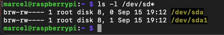

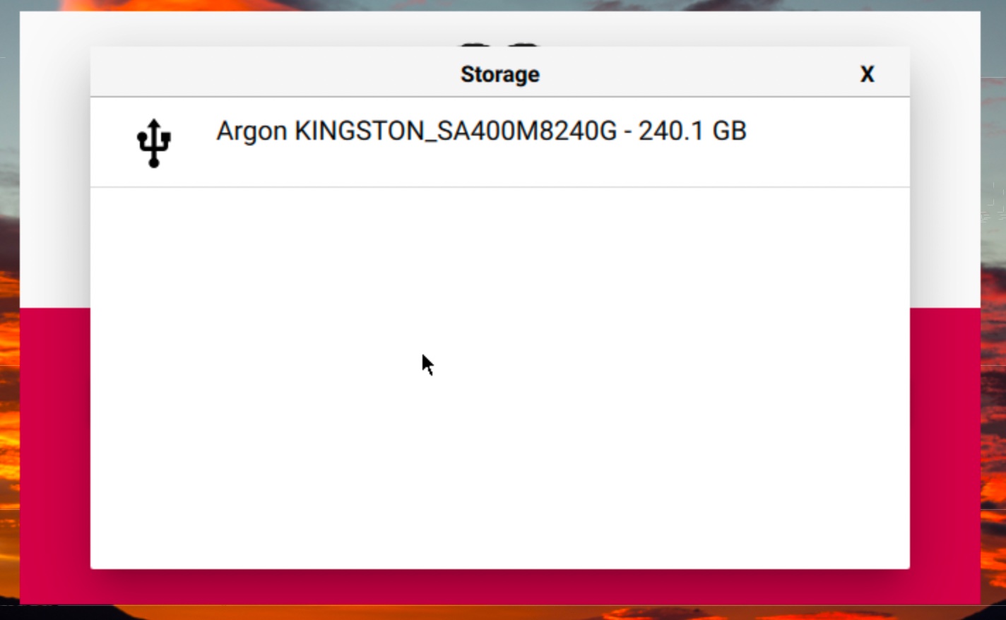

Ich habe das Gehäuse und SSD bekommen und mich heute an den Test gemacht. Leider bin ich hierbei auf zwei Probleme gestoßen.
Der Lüfter ist hörbar laut, lauter als die in meinem Rack verbauten. Das würde extrem stören wo das am Ende stehen soll. Hat schon einmal jemand den Lüfter getauscht (ohne Löten)? Ich habe noch diverse da.
Dann wollte ich wie von @Osorkon beschrieben ("Unter Raspberry OS mit Hilfe Raspberry Imager Home Assistant OS auf die SSD flashen.") das HA Image auf die SSD flashen. Die SSD wurde gefunden und ich konnte sie auswählen. Dann kommt beim Schreiben aber die Fehlermeldung, dass auf dev/sda nicht zugegriffen werden kann.
Ich habe bereits eine sda1 Partition erstellt.
Oder kann ich das Unterteil mit SSD an meinen Mac anschließen und darüber flashen?
darki hat geschrieben: Do 15. Sep 2022, 20:49
Ja, mit dem richtigen Kabel (USB-A auf USB-A) ist das problemlos am Mac mit dem Raspberry Pi Imager machbar. Die neueste Version hat auch gleich im Menü Home Assistant auswählbar. Dazu braucht man die SSD auch nicht irgendwie vorzubereiten.
Hallo @darki die Fehlerrmeldung Cannot open storage device "/dev/sda'. erhälttst Du, weil der user mit dem Du angemeldet bist keinen root rechter besitzt.
Versuch mal mit im Terminal mit
sudo rpi-imager
sudo rpi-imager
Geht ja nur über das Terminal auf dem Desktop (nutze meistens SSH aus der Ferne). Werde ich aber ggf. mal versuchen, wobei ja @carsten_h schon meinte, dass das auch via Mac geht - ist dann für mich problemloser.

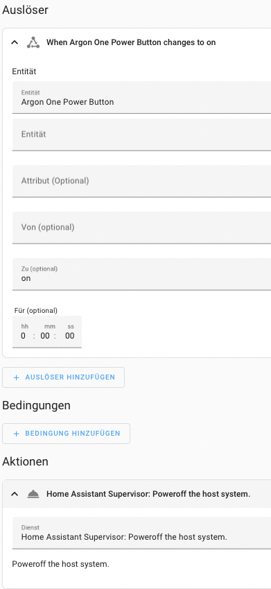

fantross hat geschrieben: Fr 16. Sep 2022, 10:13
Dennoch habe ich das Argon-Addon und I2C installiert und kann die Lüfterdrehzahl temperaturabhängig steuern.
Man kann auch noch mehr machen.
Ich habe mir beispielsweise den Doppelklick auf den Powerbutton (einfacher oder langer Klick geht leider nicht) auf das herunterfahren von Home Assistant OS gesetzt, damit ich wenn ich am Pi bin ihn leicht komplett ausstellen kann.
Das ist ein simple Automatisierung:

Bildschirmfoto 2022-09-16 um 10.33.24.png (127.74 KiB) 6689 mal betrachtet
und ein binärer Sensor in der configuration.yaml:
binary_sensor:
  - platform: rpi_gpio
    pull_mode: DOWN
    ports:
      4: Argon One Power Button
Dazu muß noch "Pi GPIO": https://github.com/thecode/ha-rpi_gpio installiert werden, da das aus Home Assistant herausgeworfen wurde.
